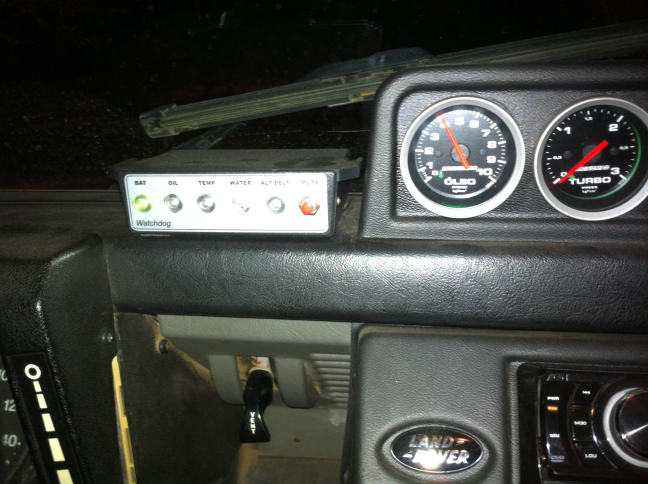

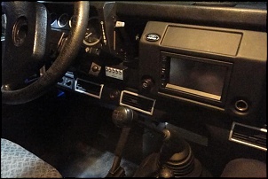

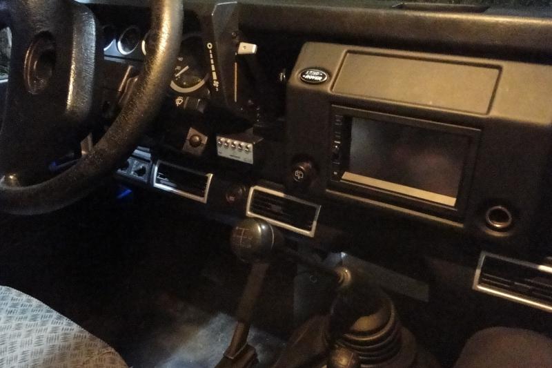

    Vsayegh ta ai as fotos de onde coloquei!!!!
    ele vem com um adesivo dupla face q facilita muito a instalaçao, sem furos e parafusos, o chicote eletrico desmontando o painel vc tem acesso a o local onde da pra passar os cabos pro motor, ai é so ligar cada fio em seu devido sensor (precisei alongar o chicote pios o original nao chegava nos sensores ) tb coloque aquelas mangueiras (tipo condolote de construçao mas preto) para proteger o chicote
    se precisar de mais detalhes é so falar!!!!
    abraço, Pedro

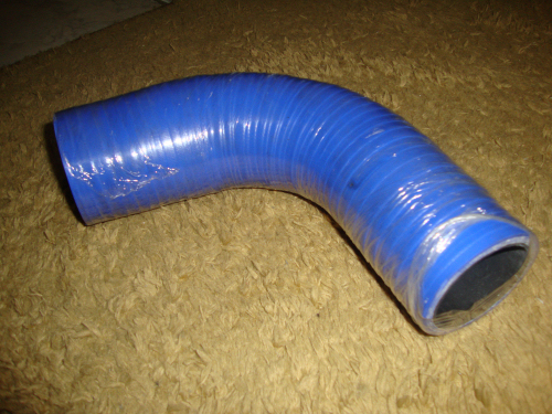

    Mangueira "cotovelo" do turbo. Reforçado e em silicone.

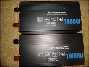

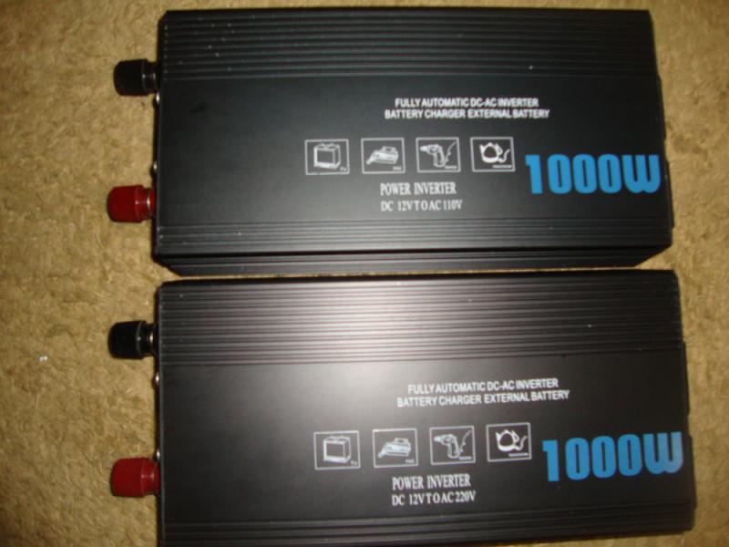

    Inversores de tensão: 12v para 110v e 220v.
    *Tinha um de 2000w instalado e botei fogo nele!! rsrsrs Cabeça de jumento ligou uma máquina de lava-jato!! pfffff. Já era.
    Vou instalar estes dois e servem de backup um do outro ainda.

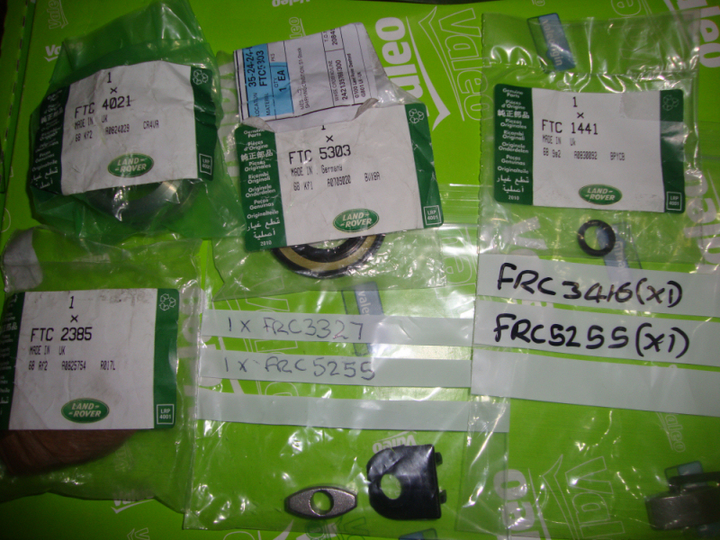

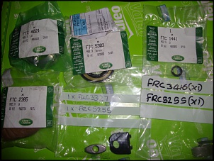

    Kit de Embreagem (Heavy Duty):
    Seguem os detalhes, PN, preço, etc...
    Solicito sempre pagar o pedido separando o frete das peças.
    Assim, não pago imposto sobre o transporte...
    *Paguei 690 latinhas de imposto deste Kit de embreagem...
    Abraço!

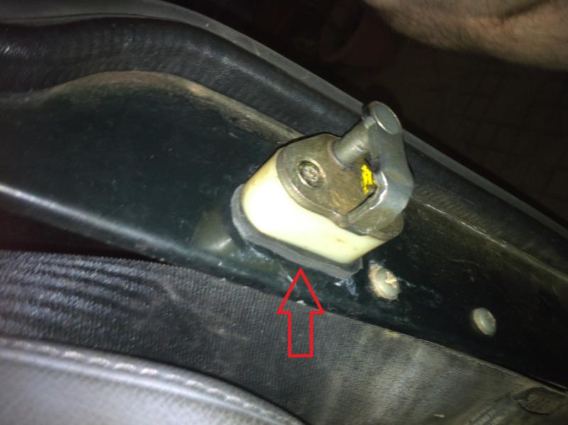

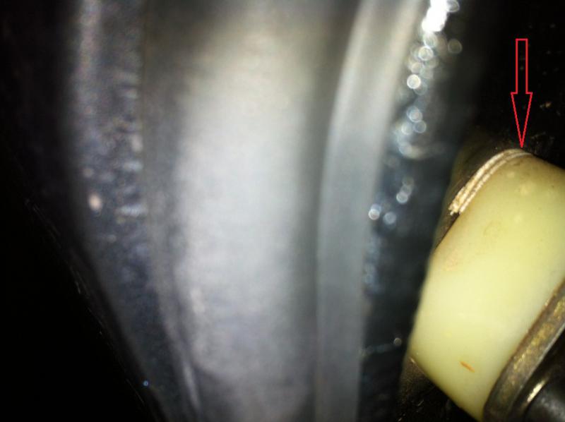

    Salvo por um pedaço de borracha!!
    Essa é uma peça que devo providenciar reserva para a caixinha...
    Ela não deu sinal de falta de aperto. Quando assustei a porta ficou batendo. Mexi e notei barulho de algo se soltando.
    Quando encostei o carro, as chapinhas já tinham se perdido. Quase perco a peça do batente... Ia ficar na mão e sem fechar a porta!!!
    Fiz um reforço de borracha e no aperto consegui regular a fechadura da porta... ô luta!
    Fica o aviso (confiram o batente) e a dica de comprar reserva (se achar!!).
    Abraço!

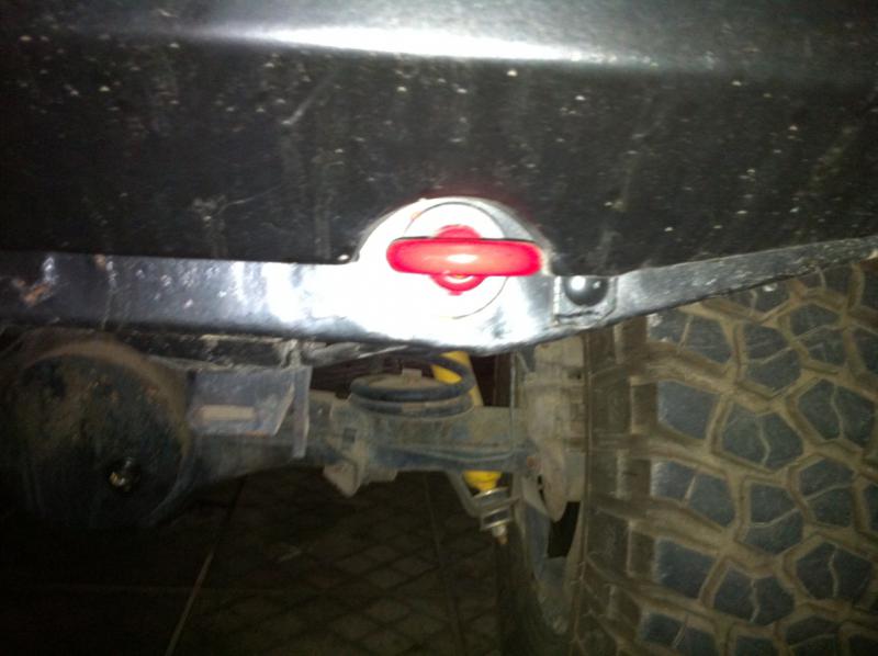

    Resolvi também trocar o ponto de ancoragem que havia feito na viatura, por ter encontrado um bom parafuso de inox para o lugar. Além disso, o novo olhal é mais reforçado...
    Parafuso em Inox de 120mm de comprimento.
    *Rosca M20

    só uma observação ... um amigo meu tinha fixado aquele gancho ( igual q vem original na frente do troller ) dianteiro estilo unha na frente la 90tinha dele com parafuso inox.... fui puxar ele, e simplesmente os 2 parafusos quebraram e a peça de ferro voou contra minha viatura, deixando uma bela marca no parachoque do meu troller... tem q ver se pra ponto de ancoragem o inox tem a mesma resistencia que o aço normal..
    abraço
