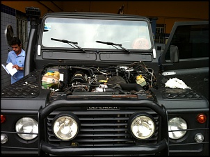

    ... e eu achando que já estava tudo pronto para a ida ao encontro ...
    Hoje o cilindro da embreagem finalmente vazou no pedal.
    Já foi trocado na oficina. Ô luta!!!
    Como fiquei lá sapeando, e os caras resolveram retirar o capô para trocar o cilindro
    ... começei a vasculhar cabos e mangueiras e adivinha?
    Feito o recurso para chegar em casa sem maiores problemas (rsrsrsrs), amanhã continua a saga.
    Tenho a mangueira reserva, mas conversando com o pessoal da MWM, resolvi que farei uma adaptação.
    Amanhã devo ter fotos...

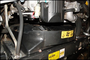

    Hailton ta faltando a proteçao de pastico da helice!!!!
    Pedro Ribeiro
    LAND ROVER DEFENDER 90-2000

    Citação Postado originalmente por petcho Ver Post
    Pior que eu sei que tá faltando ... mas não encontrei aqui.
    *Só não sabia que andou raspando na mangueira...
