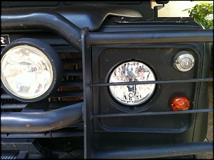

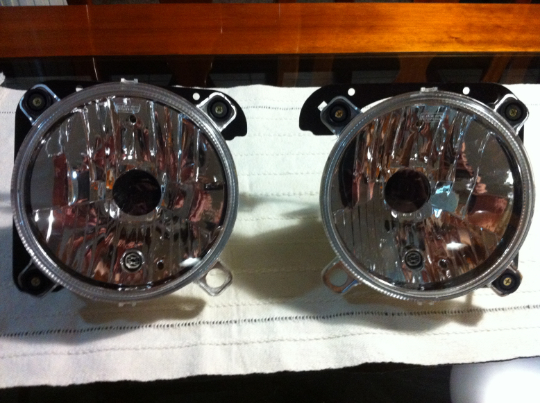

    Wald, na verdade não foi com dremel, mas pode ser usada.
    Foi na lixadeira / esmeril mesmo. Foi realizado o procedimento numa oficina, pois não tenho isso em casa.
    Pelas fotos ficará mais fácil visualizar...
    Miniaturas de Anexos Miniaturas de Anexos -img_1872.jpg   -img_2121.jpg   -img_2120.jpg
    Land Rover Brasil 2014 - De 04 a 07 de Setembro em São Lourenço/MG
  • #564
    Usuário Avatar de vwinit
    05/04/2011
    Salisbury - England AC/AC
    1,772
    Na primeira foto, com os faróis sobre a mesa... dá para ver as 4 abas (plásticas) que devem ser removidas.
    Depois foi realizado ainda um pequeno desbaste ao longo de todo o perímetro do farol (no esmeril) para que o aro ficasse bem encaixado até o final.
    A fixação no carro não muda nada, pois usa o aro original que é onde o ajuste é feito.
    Aliás o ajuste de altura tbm é no aro original e assim não muda nada.
    No final das contas, achei bonito o farol e melhor que o original. Tem um slot para instalar lâmpada de lanterna ou led.
    Alguns detalhes podem desanimar quem quiser colocar este modelo de farol.
    1º) Não é Plug and Play. Tem que desbastar as abas no esmeril.
    2º) É um farol com o fundo de plástico. Quem quiser colocar lâmpadas de 100W não é a melhor opção.
    Como uso de 55/60 não tive problemas.
    Abraço!
