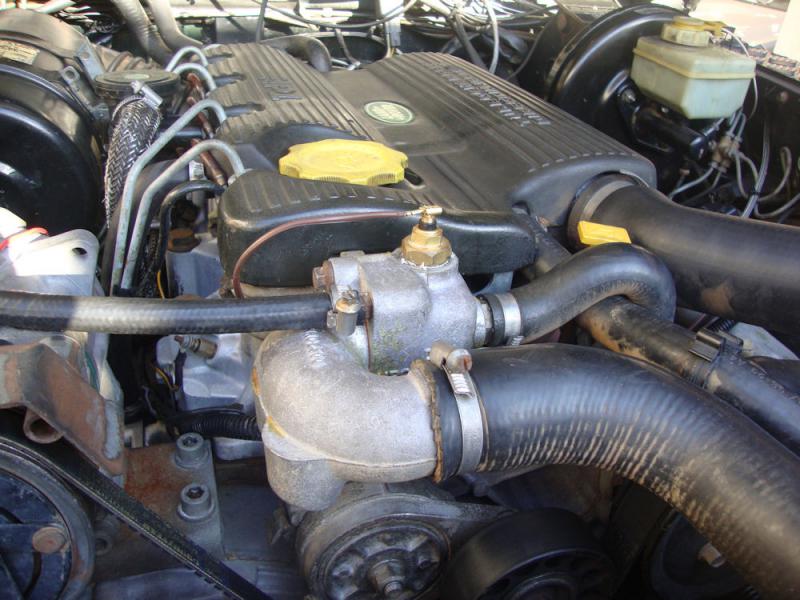

    Instrumentos instalados:
    Medidor de pressão do óleo (entrada da turbina):
    Anexo 339337
    *Assim, se começar a vazar óleo será perceptível antes perder uma turbina por conta disso.
    Medidor da pressão do turbo:
    Anexo 339338
    Medidor secundário de temperatura da água:
    Anexo 339339
