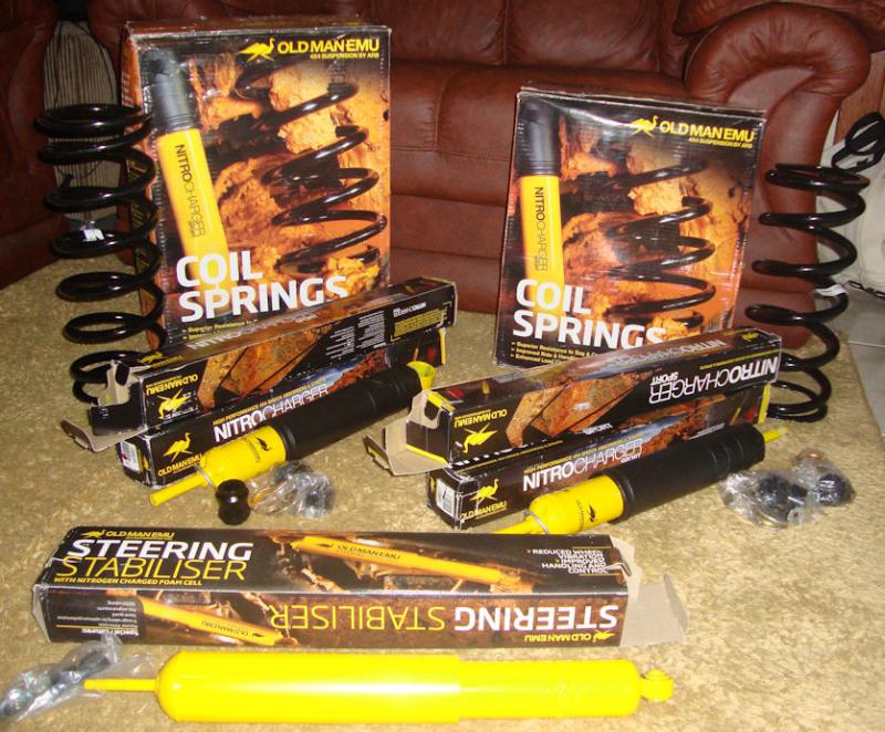

    Boas notícias ...
    Chegaram as peças para a suspensão!!
    Amortecedores OME nitrocharger sport modelo 60037 e 60038 para a dianteira e traseira respectivamente + o amortecedor de direção OME.
    Fornecido pelo Rodrigo da 4Crawl.
    Molas OME Medium Load para dianteira - Ref. OME 767 (51 a 110 kilos) e OME Medium Duty para traseira - Ref. OME 764 (até 50 kilos).
    Fornecido pelo Marco do Armazém 4x4.
    Pra ficar bom mesmo, só falta agora montar na viatura!!

    Se for confortavel responder: Por quanto vossa mercê pagou por eles ??
    esta em torno de mil dolares no ebay: ARB Old Man Emu 2 5 inch Lift Kit Med Load 91 97 Toyota Land Cruiser LX450 | eBay

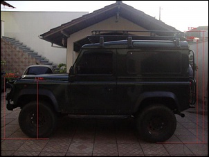

    Montei o kit Molas/Amortecedores no carro:
    ANTES
    Traseira: 1,99m sem contar o bagageiro.
    Com bagageiro: 2,18m
    Frente: 1,08m
    Quebra-mato: 1,09m
    DEPOIS
    Frente: 1,16m
    Quebra-mato: 1,18m
    A traseira ficou exatamente igual ... não deveria ter aumentado??
    Ou já estava fora do padrão?? 90tinha a 1,99m já era alto??
    Visualmente o carro já tinha a traseira mais alta, mas eu achava que era só a frente mais baixa do que o normal pelo peso do conjunto motor/quebra-mato/guincho mecânico c/ 30m de cabo de aço...
    Seguem fotos para comparação:
    Antes
    Depois

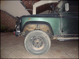

    A frente do carro subiu bastante...
    Lembrei do Mistura que queria um lift de 10cm. Taí, molas velhas originais desgastadas + um conjunto novo 2" maiores...
    Detalhes da frente:
    Agora cabem os 285/75/16 ???
    rsrsrsrrss

    Citação Postado originalmente por vwinit Ver Post
    ANTES
    Frente: 1,08m
    Quebra-mato: 1,09m
    DEPOIS
    Frente: 1,16m
    Quebra-mato: 1,18m
    Antes
    Depois
    Detalhes da frente:
    rsrsrsrrss
    Hailton,
    Não montaram essa mola errada não? Dianteira na traseira e vice-versa!?
    Na 110 eu sei que não dá para cometer esse engano, mas salvo engano, na 90tinha dá.
    Achei estranho a falta de lift na traseira e o excesso da dianteira.
    Rafael

    Citação Postado originalmente por rafaelfernandez Ver Post
    Hailton,
    Rafael
    Rafael,
    Montaram a mola maior na frente...
    Pior é que a média esperada do lift de 7cm na frente foi o adquirido.
    Ficou esquisito.
    *Também achei estranho a config, o carro ficou reto.
    Quando olho o bagageiro ele está alinhado a traseira com a frente.
    Mas com peso o bicho vai ficar com a cara pro céu, hein...
    **Resolvi pegar minha lanterninha e correr para a garagem. Deu para ler o código escrito na mola.
    Montaram a 767 na traseira e a 764 na frente... ou seja, tá errado mesmo.
    Curioso que a mola maior é para carga menor e deveria ser montada na traseira.
    Amanhã tenho que acertar a direção mesmo e vejo isso.
    Valeu a observação. Já estava pensando em colocar uma mola gigante na traseira para resolver... hahahahhaa
    Abraço!
