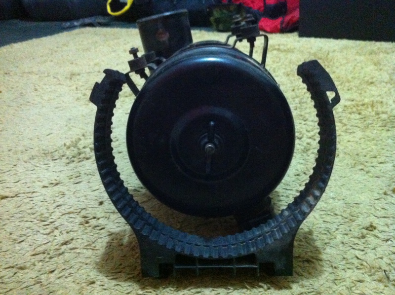

    Dinho, montei a caixa do filtro.
    Alguns detalhes:
    1) A mangueira de saída pode ser utilizada a mesma que já está no carro.
    2) Queria ligar uma mangueira direto da entrada inferior da caixa do filtro até a saída do snorkel. Para isso comprei uma mangueira resistente e "articulada" que não serviu (vide foto). Assim, liguei o Y que lá já estava. Ainda vou tentar nova empreitada neste sentido. No final você entenderá o motive.
    3) A Cx do filtro cabe no limite. Quando o capo se fecha, ele encosta numa pequena haste metálicado capo. Apenas encosta....nada de pressão. Ficou bom.
    4) Só não foi PnP por um detalhe... o suporte que fecha e segura o filtro é diferente. Eu achei um da L200 no ferro velho por 50latinhas e adaptei apenas a parte plástica que suporta o filtro. (vide foto).
    Agora, falando em objetivos da melhoria .... meu carro com a BI um pouco mais aberta fumaça um pouco mais. Com o passer de alguns mil Km, esta fumaça aumentou consideravelmente. No Encontro 2013 me comentaram que estava visível a fumaçada.
    Pensando nisso, testei os bicos e nada. Testei a BI e não mudou nada de regulagem. Então testei sem filtro (parado em oficina apenas). Melhorou demais!!!
    Aí coloquei a cx maior ... Sem ligar no Snorkel, fumaça normal. Ligado no snorkel fumaça bem. Por isso quero uma mangueira mais resistente e direta até o filtro.
    Além disso, me preparo para instalar uma TGV no meu carro e um pulmão um tiquitim maior, com uma BI um cabelímetro mais aberta (que já é meu caso) pode dar a performance que espero.
    Ah, tudo em teoria ... rsrsrrss
    No mais, qualquer dúvida é só falar.
    Abraço!

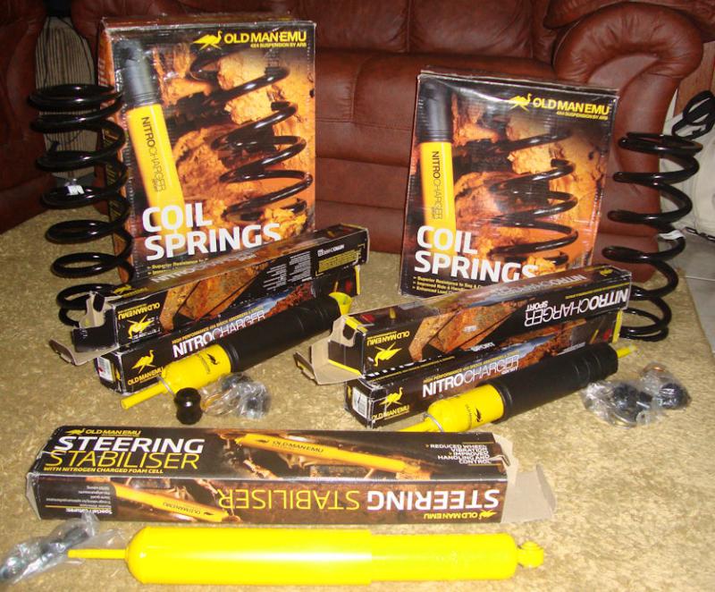

    Citação Postado originalmente por vwinit Ver Post
    Boas notícias ...
    Chegaram as peças para a suspensão!!
    Anexo 313023
    Amortecedores OME nitrocharger sport modelo 60037 e 60038 para a dianteira e traseira respectivamente + o amortecedor de direção OME.
    Fornecido pelo Rodrigo da 4Crawl.
    Molas OME Medium Load para dianteira - Ref. OME 767 (51 a 110 kilos) e OME Medium Duty para traseira - Ref. OME 764 (até 50 kilos).
    Fornecido pelo Marco do Armazém 4x4.
    Pra ficar bom mesmo, só falta agora montar na viatura!!
    Se for confortavel responder: Por quanto vossa mercê pagou por eles ??
    esta em torno de mil dolares no ebay: ARB Old Man Emu 2 5 inch Lift Kit Med Load 91 97 Toyota Land Cruiser LX450 | eBay
    Agradecimentos,
    ian
  • #612
    Usuário Avatar de vwinit
    05/04/2011
    Salisbury - England AC/AC
    1,772
    Ian...
    2mil latinhas de molas e mais ~2mil delas nos amortecedores.
    Atualmente está mais caro pq o dólar subiu consideravelmente.
