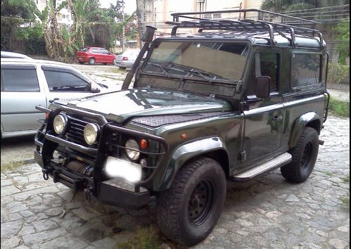

    Comprei no Rio. Ela foi de uma mulher sim, mas em Petrópolis... Tenho uma foto dela antes. Mas tenho certeza que a maioria aqui vai preferir fotos dela toda desmontada!! rsrsrss Passei o ultimo final de semana desmontando tudo (vou repintar algumas peças, trocar parafusos velhos, etc...) É muito serviço pra fazer ainda...

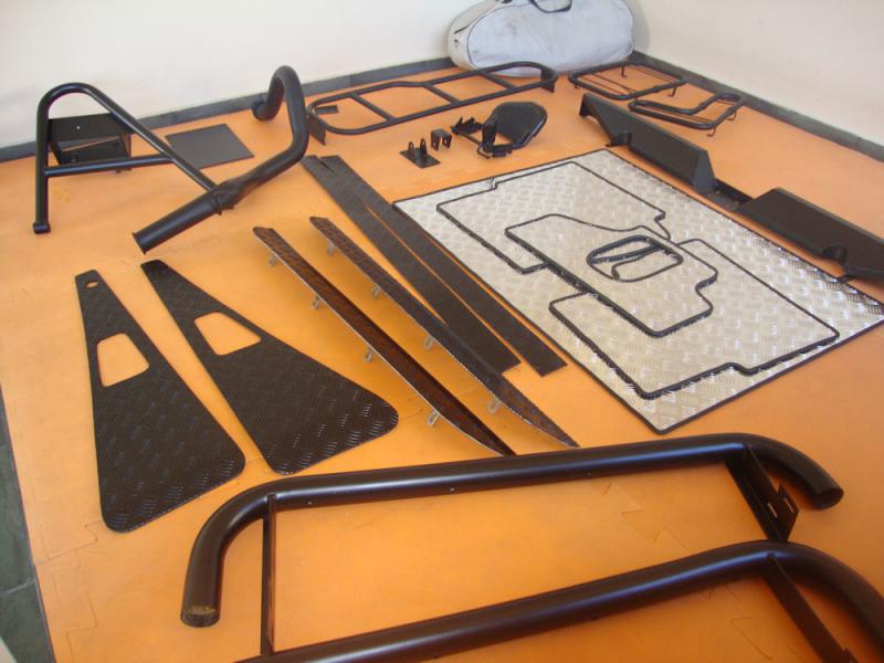

    Continuando com a reforma e preparação da 90tinha, seguem algumas fotos da 1ª etapa, mas tenho resolvidos alguns problemas mecânicos que vou tentar esclarecer aqui à medida do possível.
    As peças desmontadas e pintadas foram reinstaladas:
    Anexo 312239

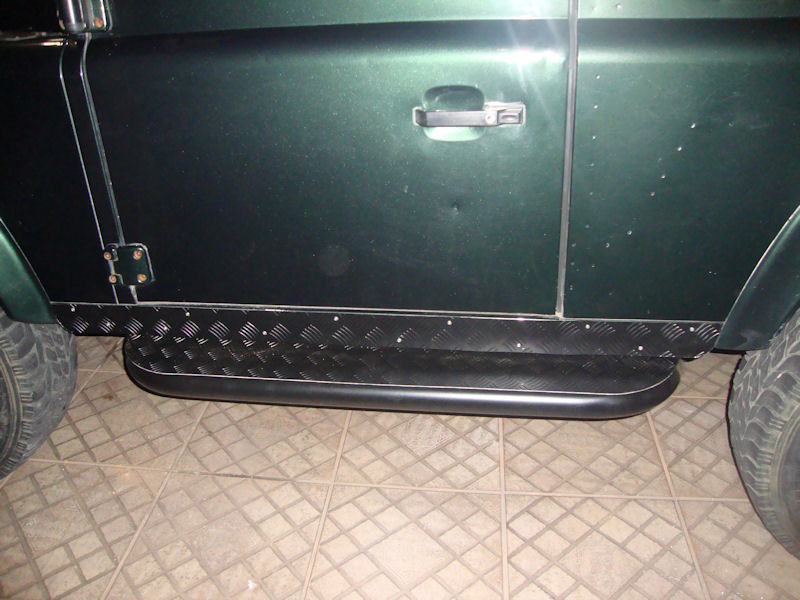

    Instalei uma peça de alumínio (que já havia cortado e pintado de preto fosco) para proteção da lateral perto dos estribos.
    Anexo 312250
