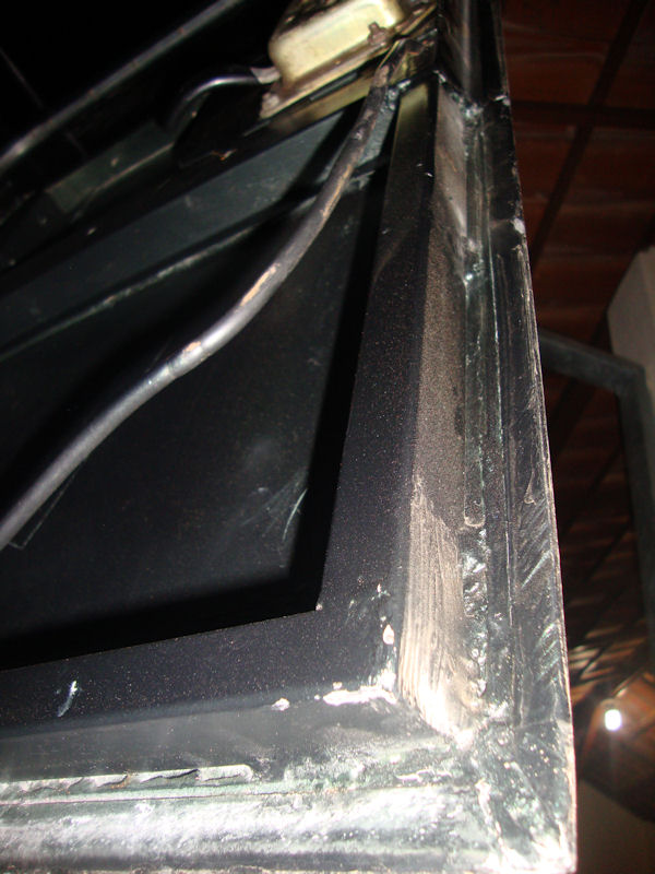

    As imagens da parte interna da porta traseira reformada.
    Foi trocada a estrutura de metal onde vai fixada a placa de alumínio da porta e repintada completamente.
    Anexo 312591 Anexo 312592
    No meu caso, a estrutura além de já não suportar o peso do estepe e ser forçada, já estava toda enferrujada por baixo do forro da porta...
    Hoje o estepe está fixado no suporte da Maceral.

    Olhando as fotos da estrutura interna da porta traseira, me perguntei se tu já fez alguma inspeção nas portas dianteiras. Quando comprei a minha 110 uma das primeiras coisas que fiz foi retirar os forros das portas para avaliar a ferrugem. Encontrei ferrugem nas calhas e na chapa que sustenta a máquina do vidro. Alguns drenos também estavam entupidos com pedaços de metal enferrujado e barro. Como era ferrugem inicial, só precisei raspar tudo, lixar, passar um fosfatizante e pintar generosamente com hammerite. Até hoje está 100%!
    Recomendo abrir as portas dianteiras para inspeção. Você também pode aumentar o tamanho dos buracos de dreno para reduzir a chance de entupimento.

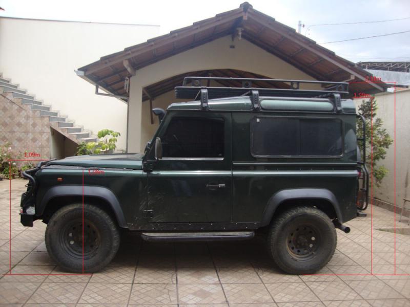

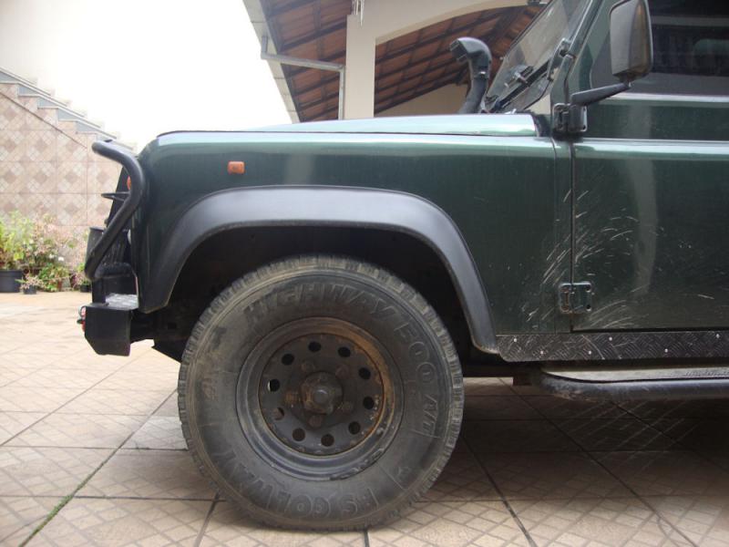

    Montei o kit Molas/Amortecedores no carro:
    ANTES
    Traseira: 1,99m sem contar o bagageiro.
    Com bagageiro: 2,18m
    Frente: 1,08m
    Quebra-mato: 1,09m
    DEPOIS
    Frente: 1,16m
    Quebra-mato: 1,18m
    A traseira ficou exatamente igual ... não deveria ter aumentado??
    Ou já estava fora do padrão?? 90tinha a 1,99m já era alto??
    Visualmente o carro já tinha a traseira mais alta, mas eu achava que era só a frente mais baixa do que o normal pelo peso do conjunto motor/quebra-mato/guincho mecânico c/ 30m de cabo de aço...
    Seguem fotos para comparação:
    Antes
    Anexo 313375
    Depois
    Anexo 313376
    A frente do carro subiu bastante...
    Lembrei do Mistura que queria um lift de 10cm. Taí, molas velhas originais desgastadas + um conjunto novo 2" maiores...
