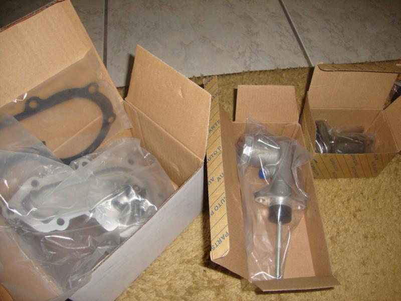

    vwinit
    1 Anexo(s)
    Ah sim...
    Aproveitei o frete para trazer as buchas PU e comprei peças sobressalentes para emergências.
    Bomba d'água, cilindros de embreagem principal e auxiliar.
    Anexo 318491
    Falta recondicionar a bomba de vácuo original que retirei por defeito e trocar logo o alternador original por um Bosch, deixando-o também em backup.
    Vamo que vamo ... ô luta!
    rsrsss
    Abraço!
