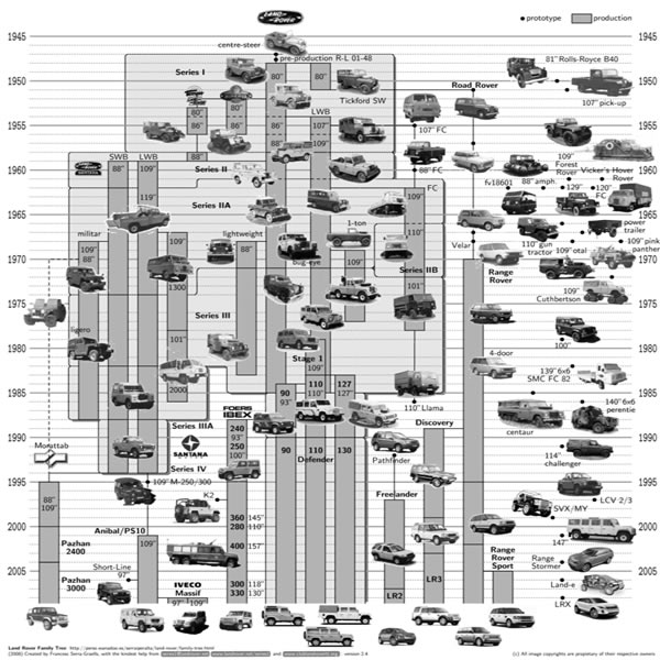

    ajunior
    Já que é um tópico sobre a lenda, estou postando a
    Árvore Genealógica das Land Rovers que achei na net, tentei postar numa resolução melhor, mas o fórum limita.:pipoca: , no meu álbum da para ver melhor.
    http://www.4x4brasil.com.br/forum/pi...ictureid=10125
