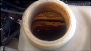

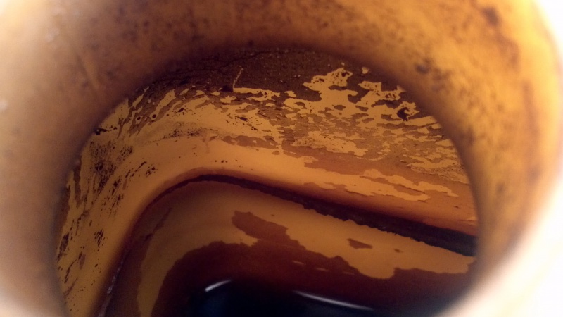

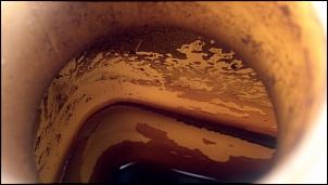

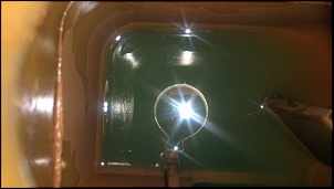

    E agora fotos do vaso de expansão e sua sujeira. Detalhe a água verde é o fluido que colocaram...
    MUITO TRISTE!!! Minha 90tinha ferveu!!!-2013-05-04-11.24.49.jpgMUITO TRISTE!!! Minha 90tinha ferveu!!!-2013-05-04-11.25.00.jpgMUITO TRISTE!!! Minha 90tinha ferveu!!!-2013-05-04-11.25.07.jpgMUITO TRISTE!!! Minha 90tinha ferveu!!!-2013-05-04-11.25.21.jpg

    Ahhh...detalhe...foi a primeira partida do dia...ou seja, o motor está GELADO!!!

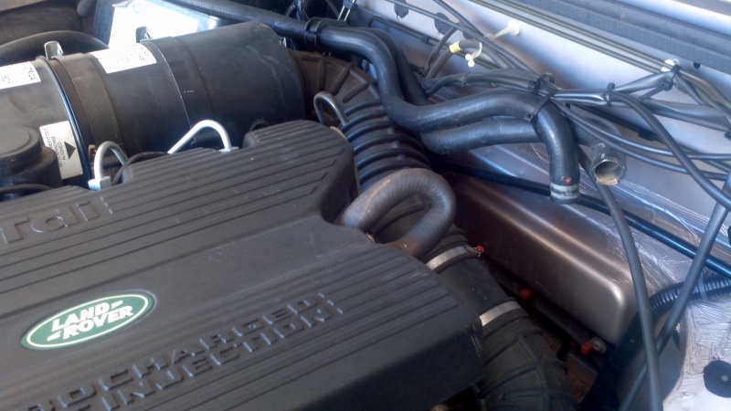

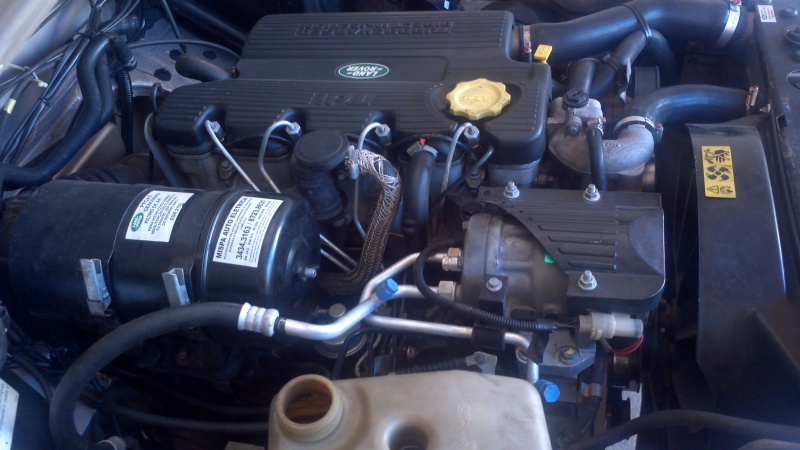

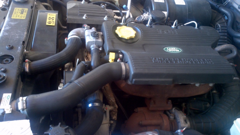

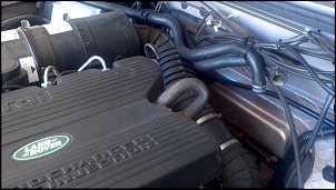

    a título de curiosidade, seguem algumas fotos do motor da minha VTR. Tem aspecto de novo mas...
    MUITO TRISTE!!! Minha 90tinha ferveu!!!-2013-05-04-11.25.41.jpgMUITO TRISTE!!! Minha 90tinha ferveu!!!-2013-05-04-11.26.07.jpgMUITO TRISTE!!! Minha 90tinha ferveu!!!-2013-05-04-11.26.31.jpgMUITO TRISTE!!! Minha 90tinha ferveu!!!-2013-05-04-11.28.12.jpg
