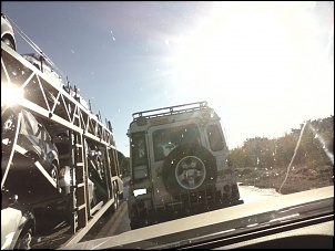

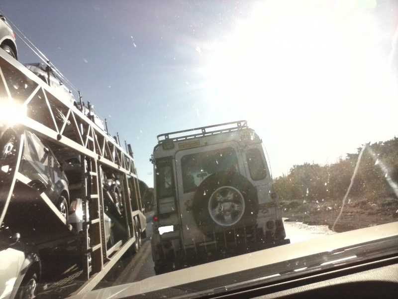

    Acompanhei seu tópico desde o inicio, e ai como está a Land? Sonho em ter uma dessa "Noventinha". Se não vou confusão minha, a sua é essa que estava na minha frente na estrada rumo a Janaúba (posto Jet fox) dia 21/06/13 pela manhã....
    Está muito bonita... Parabéns pela vitória.

    kkkkkkkkkkkkkkkk
    que massa!!! Era eu mesmo!!! Detalhe: Eu vi vc tirando fotos pelo retrovisor e não entendi pra que era...rsrs
    Valeu! Depois que comprar uma LR (e for "mordido pelo bichinho"), tem que ter perseverança diante dos problemas!
    Qqr dia desses se quiser, podemos encontrar em MOC pra trocar umas idéias! Eu estou "à caça" dos donos de Defender de MOC, para saber onde eles levam pra fazer a manutenção. Já contabilizei 5: Duas 110 (uma branca sem o estepe atrás e uma verde) e três 90tinha (uma prata, igual a minha mas quase pela de acessórios; uma verde que parece ser novinha e uma azul com teto e rodas brancas). Vc conhece o dono de alguma Defender em MOC ou alguma oficina que "mexa" com esses carros?

    Cara,
    É pra rir mesmo...na hora que virou para Janaúba passei do seu lado namorando sua 90tinha...
    Esses carros são raros aqui em MOC e pela placa sabia que era origem de Bh "GZP".... então associei...Já te vi várias vezes no trecho... Trabalho em Francisco Sá e Fruta de Leite (sou Dentista lá)....Sou louco por uma noventinha, mas quero como segundo carro pois ela não vai me aguentar, pois viajo muito e só ando com pezão pesado 120-140...
    O dono da Vallée tem uma 110 verde..tem tempos que não a vejo.. A azulzinha também conheço.. Tem um amigo meu que tem uma Toyota Sw das mais velhas (Japa 92) e leva em um mecânico chamado Manoel Muleque. Diz que o cara é bom no diesel. Se quiser depois te passo o contato. Você é daqui de Moc mesmo?
