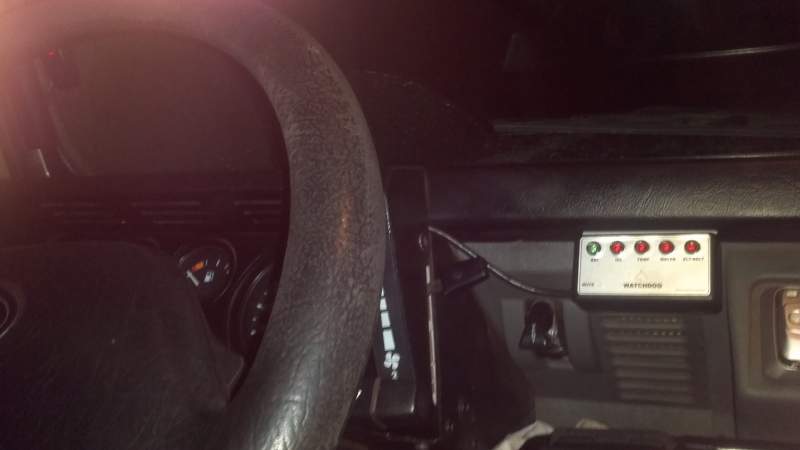

    FINALMENTE!!!
    WATCHDOG INSTALADO!!!
    Pior o medo que tive com os caras na autoelétrica lendo o manual com cara de "o que é isso meu Deus"!!
    Mas parece que deu tudo certo...
    Amanhã com o carro frio faço o teste (de novo) com o sensor do nível de água.
    Coloquei o sensor ao lado do rádio na parte de baixo.

    E aí Carlos,
    acho que seu receio "confere"...rsrs
    Estava tudo indo muito bem até que meu watchdog começou a "alarmar" pra quase tudo...uma hora era água (que tinha razão...depois explico), depois era a temperatura, depois a bateria...PQP!!!
    Tirando a água, que realmente baixou (ainda não sei a causa, mas existe uma suspeita...), o restante não parecia alterar. Fiquei com receio de ser a temperatura do motor porque, pelo que vi o cara mexendo, ele ajusta a temperatura (o ponteiro) pelo watchdog...
    Eu deixei o sensor pra eles instalarem na HP, mas acabou que não tiveram tempo e o Hélio veio me falando que era um serviço demorado...na hora eu pensei...ainda bem que não deu tempo pq demorado = $$$
    O Sukys me falou que ele vende pra BH e que tem um cara que instala isso. Vou ver se mando um email pra ele e pergunto se ele sabe quem é...por enquanto acho que vou desligar o meu até ir a BH...
    A água baixando é um capítulo a parte...
    Tem exatamente duas semanas que verifico a água TODAS AS MANHÃS e o nível tem se mantido constante. Hoje pela manhã a mesma coisa. Fui para Janaúba (135km daqui) e depois de uns 30km, durante uma subida, o "bendito" watchdog disparou o sensor de água!!! Pensei que era porque o nível tava "baixo" e como o carro tava inclinado, tinha disparado. Loucura minha já que a subida nem era tão íngreme...era só longa...
    Parei o carro e o nível estava o mesmo que pela manhã. Segui viagem, com o alarme disparando toda hora, mas ignorei...qdo cheguei em Janauba, esperei o carro esfriar umas duas horas e fui olhar o nivel...
    Pra minha surpresa (desagradável) o nível no reservatório tinha baixado a níveis críticos!!! Completei com uns dois litros de agua e fui almoçar. Depois aguardei mais uma duas horas e verifiquei que tinha baixado um pouco...completei mais meio litro (por aí) e voltei pra MOC. O alarme de água dessa vez não disparou, mas o de temperatura e bateria disparou mais uma 3 vezes cada...
    Amanhã pela manhã vou ver se baixou o nível de água. Esse fds, a 90tinha vai ficar "de castigo" até segunda qdo o mecânico aqui vai verificar se há vazamentos.
    Eu desconfio que pode ser a tampa do reservatório com sensor que coloquei ontem...
