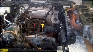

    O chefe e dono da oficina "assumiu" o comando (afinal ta na garantia e eh ele que vai pagar o prejuizo) e resolveu por a mao na massa e desmontar meu motor.
    Abriu a bomba d'agua e verificou que estava ok, funcionando. Descobri que minha bomba eh com rotor de plastico e ele me disse que eh melhor pq a de rotor metalico qdo quebra o rotor, vira uma "bagaceira" so...enfim...
    Entao foi abrir o cabecote e...LA ESTAVA A JUNTA QUEIMADA!!!
    "Por sorte" minha, ou competencia dele (vai saber) ele colocou a junta original metalica e me explicou se fosse a junta de papelao teria entrado agua no cilindro. De fato, a agua nao passou para os cilindros, entao menos mal...
    Queimou um pedaco do cabecote tb e como ele estava na ultima medida, pode-se dizer que ja era o cabecote.
    Vi pela cara de desolado do dono da oficina (ja que ele que vai ter que pagar por um novo cabecote) e pelas palavras dele:
    "os caras da retifica fud***am comigo! Vou chamar o cara aqui pra ver, mas de qqr forma, vou colocar outro cabecote no seu carro pra num dar mais isso..."
    Ai esperei o cara da retifica chegar la e ele garantiu que vai refazer o motor (cabecote) e deixar no jeito certo pra mim ate quinta. Ai leva pra eles montarem o motor e eles testam na sexta. No sabado um mecanico vai ate MOC (430km) levando meu carro pra testar e eu trago ele de volta (+430km). Ai seria um teste de 860km em um dia...num eh possivel que o carro num vai mostrar se tem algo errado (se tiver) rodando esse km em um dia...
    Bom, eh isso. O chefe da oficina acredita que a junta e o cabecote tenham ido embora no dia que o selo do carro foi pro saco...eu tb acho...
    Abs e espero terminar essa novela no sabado!!!
    Wald

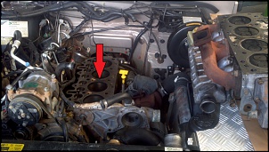

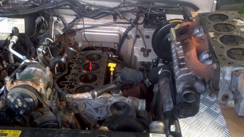

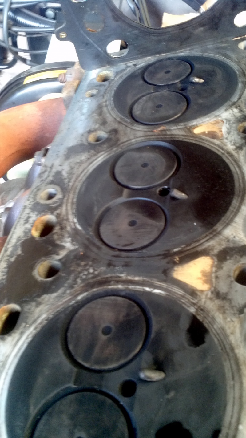

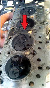

    Agora fotos de onde queimou a junta e cabeçote. Não ficaram muito boas mas dá pra ter uma idéia...
    Local onde queimou (entre o segundo e o terceiro cilindro):
    MUITO TRISTE!!! Minha 90tinha ferveu!!!-bloco-queimado.jpgMUITO TRISTE!!! Minha 90tinha ferveu!!!-2013-05-07-13.22.05.jpg

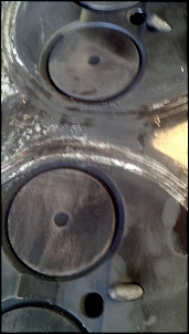

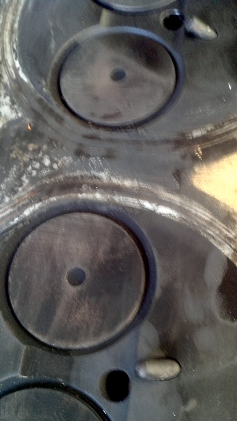

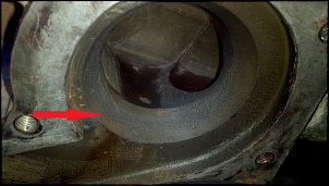

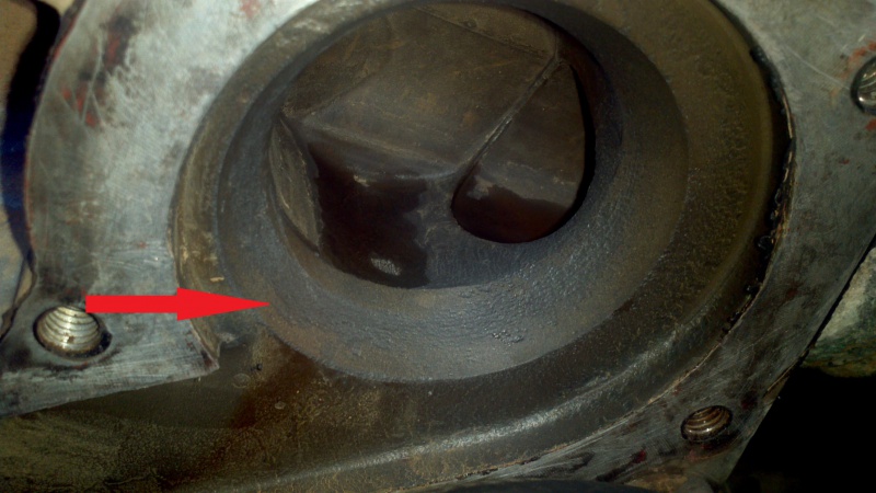

    Vai as fotos só do cabeçote pq as fotos da junta ficaram ruins de ver:
    MUITO TRISTE!!! Minha 90tinha ferveu!!!-cabe-ote-queimado.jpgMUITO TRISTE!!! Minha 90tinha ferveu!!!-2013-05-07-13.22.34.jpgMUITO TRISTE!!! Minha 90tinha ferveu!!!-2013-05-07-13.22.48.jpg
    Wald
