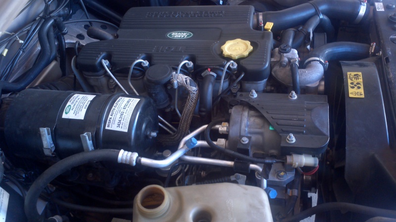

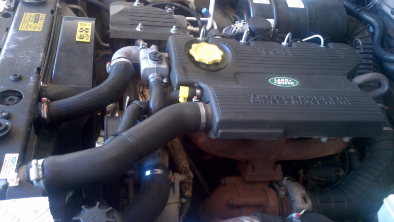

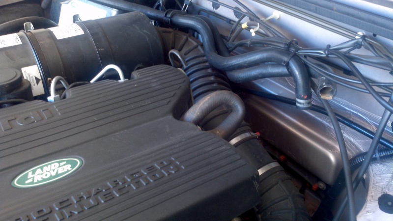

  • 04/05/2013, 12:15

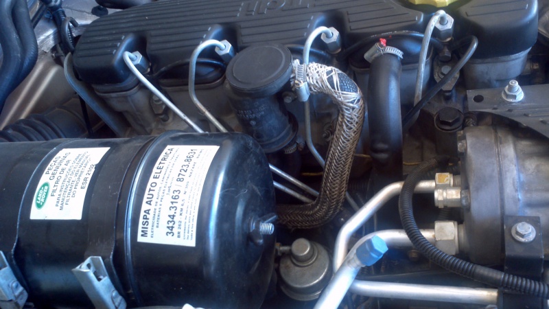

    Waldmartins
    4 Anexo(s)
    a título de curiosidade, seguem algumas fotos do motor da minha VTR. Tem aspecto de novo mas...
    Anexo 409560Anexo 409561Anexo 409562Anexo 409563

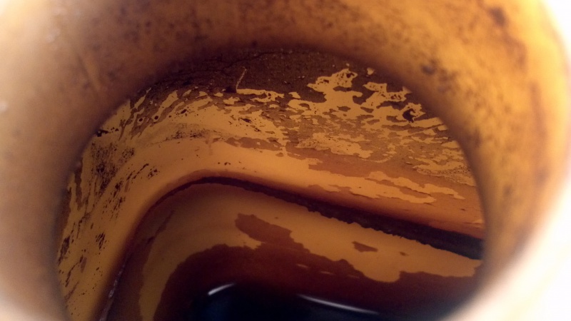

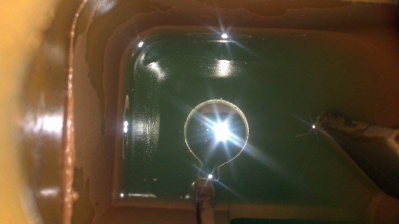

    Waldmartins
    4 Anexo(s)
    E agora fotos do vaso de expansão e sua sujeira. Detalhe a água verde é o fluido que colocaram...
    Anexo 409564Anexo 409565Anexo 409566Anexo 409567

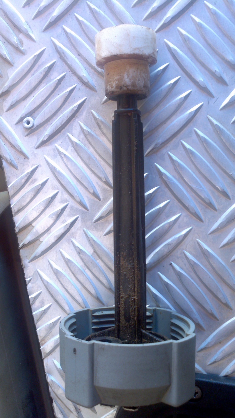

  • 04/05/2013, 14:18
    Waldmartins
    Galera,
    fiz um teste agora e gostaria da opinião de vcs...
    Abri o vaso de expansão, completei até o nível, deixei aberto e dei partida. O nível da água começou a subir sozinho até derramar... é normal isso?
    Wald
  • 04/05/2013, 14:19
    Waldmartins
    Ahhh...detalhe...foi a primeira partida do dia...ou seja, o motor está GELADO!!!
