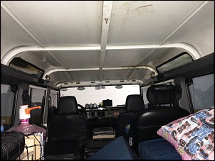

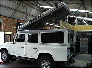

    Sempre que vejo o lindo teto sem nada , fico pensando que eh moleza fazer algo assim... to viajando?
    Sonhando com DEFENDER 110 para longas viagens e...  camper, tudo junto ou separado!-poptoplandy13feb2013.jpg

    Mecccanoooooooo.... acabou o teto ?? rs ... Agora to só esperando...

    Fracasso total Abel!! feriadão com belos dias de sol, todo material na mão, as garrafas abertas, bons amigos
    por perto e... uma gripe lazarenta que me tirou de combate por dois dias, merda maxima velho!
    Espera! como vc tirou o forro sem sacar as laterais? se a intenção for retornar os forros, o isopor de 15mm não serve,
    falta espaço.
    Mas se vc fizer o isolamento com o isopor de 15 e uma forração de acabamento com um tecido colado diretamente no
    isopor, aí tudo de bom! o isopor te garante um ótimo isolamento térmico e o tecido da o acabamento esperado,
    inclusive quase zerando as saliencias das vigas de reforço do teto.
    Abração camarada!
