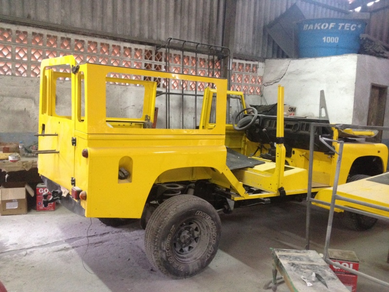

    Olá amigos, pra quem já era sem teto, agora tambem um sem porta!
    vamos lá, só falta uma, a porta do passageiro. poderia ser pior hehehe
    ...a boa noticia é que essa esta praticamente sem ferrugem e com a canaleta inferior perfeita!
    ...estava tudo bem sujinho isso sim, vejam!

    Das duas dobradiças, uma condenada.
    Essa virou peso, estava com muita folga.
    [é a de baixo, duvida do Mario, a sua esta do mesmo jeito, por isso a dificuldade de regulagem...]
    Comprei aqui em sp mesmo. 70 e poucos contos.
    Ferrugem básica original LR proximo as soldas principalmente.
    Sujeirinha básica mais dois pedaços de fitas de alumínio-calço das canaletas do vidro, dois parafusos, uma porca,
    uma presilha plástica, tudo isso fazendo o maior barulhão e deixando a batida da porta como de carro véio
    [não que não sejamos...]
    mas caindo aos pedaços, isso não somos!!

    Guia da trava quebrada.
    Todos quebrados abandonaram o barco e foram trocados por novos.
    Aplicado primer universal
    Acho aconselhavel fazer a pintura por baixo, a peça é feita em aço e sem proteção nenhuma vai ´´chorar´´,
    e manchar a lata.
    Sempre os parafusos e presilhas inferiores acabam sofrendo mais com oxidação.
    No kit britpart de parafusos inox das portas vem completo. 20 libras mas só vale a pena se fizer revisão nas portas.

    Olá amigos, seguindo com o desmonte da porta.
    com a retirada de uma guia do vidro, a da esquerda, facilitando [na verdade não tem outro jeito de fazer a coisa...]
    assim que o vidro gire e saia facilmente.
    ...mas juro que na hora do desmonte do lego não parece tão óbvio assim hehehe!.
    note, ainda esta com a guia direita no lugar.
    removendo a vedação plastica inferior toda malhada e tirando fora as cabeças dos rebites da fixação original.
    Tuuuuudo beleza por baixo!
    marcando furo do buraco de limpeza.
    Depois de uma boa limpeza usando estopa, querosene, escova, ar comprimido e nada de agua, deu para comprovar
    o bom estado geral da porta, só com poucos pontos de oxidação bem superficial que só causa o descolamento da
    tinta na maioria das vezes. Blz!! bem que eu merecia!!
    canaleta perfeita e por baixo nenhum dreno entupido, esse é o segredo!
    chapa tratada com ferox

    retirando a maquina da fachadura quebrada
    tem uma mola quebrada e simon vai ver se repara pra não ter que compra outra nova. mas como desmontar o
    trem sem quebrar tudo?
    MOLEZA! claro, levei um tempão até achar o jeito de desmontar essa capa plastica sem quebra-la ou quebrar as
    duas travas. isso se faz contornando as travas nesses pontos marcados com um estilete pontudo e bem afiado, isso da uma
    certa fragilizada nas travas e com jeito e uma espatula plastica flexivel, sai na boa sem inutilizar a trava que pode
    ser montada novamente e tem que travar, senão a mola escapa pelo pino.
    a mola quebrada bem na dobra´´L´´
    nova dobra feita
    mola montada e funcionando, daqui uns vinte anos ela quebra de novo.
