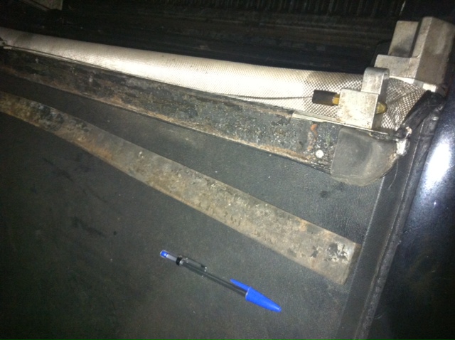

    Olá amigos, seguindo com o desmonte da porta.
    com a retirada de uma guia do vidro, a da esquerda, facilitando [na verdade não tem outro jeito de fazer a coisa...]
    assim que o vidro gire e saia facilmente.
    ...mas juro que na hora do desmonte do lego não parece tão óbvio assim hehehe!.
    note, ainda esta com a guia direita no lugar.
    removendo a vedação plastica inferior toda malhada e tirando fora as cabeças dos rebites da fixação original.
    Tuuuuudo beleza por baixo!
    marcando furo do buraco de limpeza.
    Depois de uma boa limpeza usando estopa, querosene, escova, ar comprimido e nada de agua, deu para comprovar
    o bom estado geral da porta, só com poucos pontos de oxidação bem superficial que só causa o descolamento da
    tinta na maioria das vezes. Blz!! bem que eu merecia!!
    canaleta perfeita e por baixo nenhum dreno entupido, esse é o segredo!
    chapa tratada com ferox
