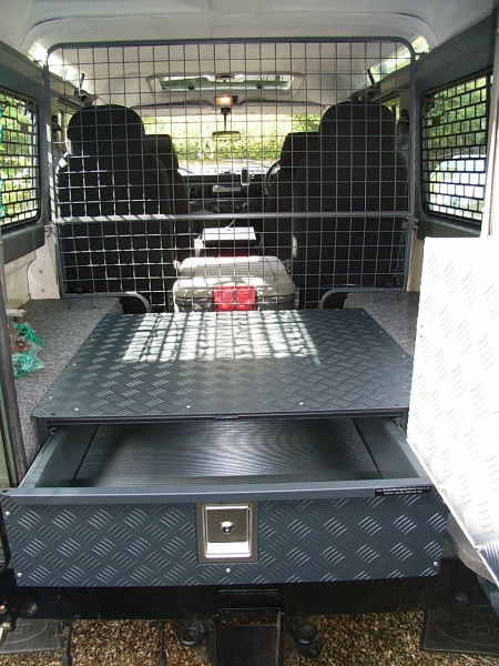

    Bom dia ,
    Quero fazer o gavetão das fotos em anexo . Procurei corrediças que suportem o peso da gaveta , que vou fazer de compensado naval + os itens que irei guardar ( ferramentas , peças de reposição , Macaco hidráulico , cinta de reboque e outros ) .
    No exterior existem inúmeras opções de corrediças resistentes . Fiz aqui na fabrica uma corrediça para uma gaveta de cilindros .
    Para fazer em inox vou ter que dobrar chapa , ajustar rolamento e outros . Ou seja gostaria de saber se conhecem algo Plug and Play ( pronto para uso )
    Obrigado
