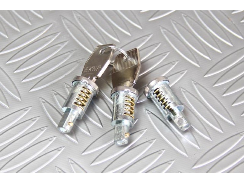

    Meccano, o def ja esta aqui.
    Preciso trocar os 3 miolos da chave, sabe como proceder?
    As peças são essas abaixo:
    Anexo 517505
    Um abraço.

    Opsmoleza Marcelo! tira fora o forro e a lata que fixa e alinha a maquina do vidro.
    desmonte a haste de articulação da trava e solte esse parafusinho.
    https://lh3.googleusercontent.com/sQ...U=w526-h643-no
    https://lh3.googleusercontent.com/gs...U=w854-h643-no
    https://lh3.googleusercontent.com/x6...o=w965-h643-no
    https://lh3.googleusercontent.com/ct...Y=w858-h643-no
    desmontar o tambor da chave desse prolongador deu trabalho nas duas portas, parece que da uma eletrólize no troço
    e a farinha branca solda tudo. e ainda tem que pressionar um minúsculo pino-mola, senão não sai.
    fiquei um bom tempo abalando a peça na morsa e encharcando com WD, dez a zero para o prolongadorhehehe,
    mas o fdp acabou saindo. se apavorar, ele quebra.
    Voce vai aproveitar e dar um tapa nas canaletas lá em baixo? tem ferrugem? limpe bem os drenos e ta novo!
    grande abraço e suerte!

    Meccano, estou saindo de férias amanhã 18/01/2016, vou montar a escadinha e protetor de lanterna que vc me deu. Também vou fazer o acabamento do interior, vou postar fotos. Já troquei o cilindro da fechadura do motorista como vc ensinou, tudo perfeito, do lado do carona não deu por que falta uma trava, vou importar pela brit-car e depois posto o resultado. Muito obrigado.
