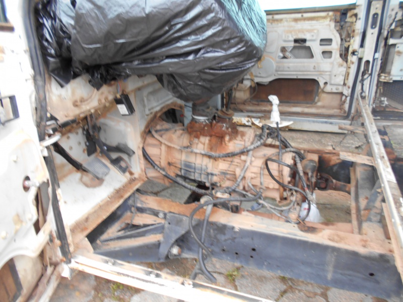

    marcusmbv
    4 Anexo(s)
    Masss minha reforma é bem demorada, só nas folgas, e ainda falta os dois tempos - T + $
    Anexo 511481Anexo 511482Anexo 511483Anexo 511484
  • 09/09/2015, 22:38
    Meccano
    Olá Marcus, Vc esta fazendo uma reforma completa! cara corajoso heheh!!
    coragem por ficar tanto tempo SEM o carro, como tenho certeza de que EU ficaria
    muuuuuito tempo pra terminar, prefiro partir para adotar um Séries.
    a lataria me parece bem preservada da ferrugem, a foto da caixa dos pedais
    parece ok, no meu caso tinha um foco bem aí. e as portas como estão? tudo se da um jeito menos
    a parede corta-fogo, ai tem que trocar mesmo.
    vai nos atualizando e do jeito que vc é´´fuçado´´eu pouco tenho a ajudar,
    mas qquer coisa escreva.
    abração!
