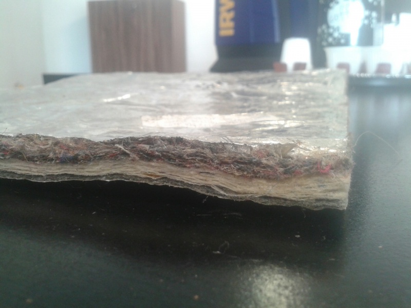

    Meccano, conheço sim. Produto de ótima qualidade, muito resistente ao tempo.
    O produto que comprei para o isolamento foi da Toro, o site é http://www.toro.com.br/
    Vi num trator e gostei do produto, segue foto abaixo. É composto por aluminio, fibra e feltro, um lado é adesivo. A medida é 50x50.
    Anexo 511968
    Anexo 511969
