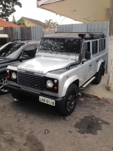

    Meccano, tudo bem? Fui para Sp buscar minha VTR na Land Center e te liguei para passar na sua casa bater um papo e te mostrar como está minha 110, mas acabou nem dando tempo e tive que pegar a estrada no mesmo dia. Fiz umas alterações visuais nela e manutenções já pensando na viagem o final do ano. Vc vai para lados do Atacama e Noroeste Argentino esse ano?

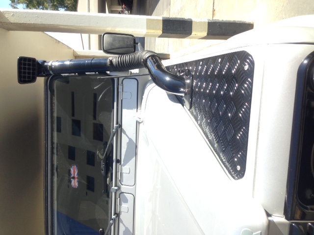

    Aliás, finalmente instalei o snorkel, mas acabei pintando de black piano para combinar com o resto da VTR (desculpe a foto de lado, mas não sei postar em pé):

    Onde comprou este snorkel? acho muito bonito este.

    Marcelo, esse snorkel é da Fabrico 4x4. Também gosto bastante do estilo dele. Dizem que esse snorkel é o que menos estrangula a entrada de ar, sem contar que elimina aquela válvula Y. Abraço!
