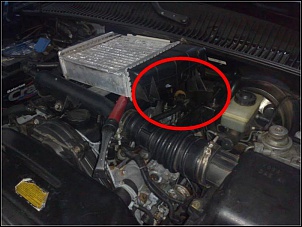

    Olá pessoal, bom dia.
    Apenas para falar do desfecho da novela que eu relatei, sobre o decalque do motor, realmente não era fácil, mas era possível, sem ter q tirar o motor.. hehe
    A maior dificuldade é que teve que soltar o intercooler para alcançar o número.
    Tive que ir em uma empresa especializada em perícia automotiva (SuperVisão, ali na Av. Nazaré, próximo ao museu do Ipiranga), e eles fizeram um laudo fotográfico do motor.
    A quem interessar, ou que talvez passe pelo mesmo aperto, eu anexei as fotos de onde fica o número.
    Mas acho que para tirar o decalque é difícil mesmo, o melhor deve ser fazer este laudo fotográfico.
    Isso deve servir para todos que tenham Sptg Turbo Diesel Intercooler, a minha é uma 2001.
    Um abração a todos.
