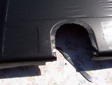

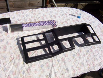

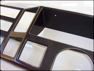

    já que vc vai se aventurar em remendar o painel central, pode ser que a pintura não de o efeito desejado, por isso como sugerir é de graça, ao inves de pintar, vc pode ''forrar'' esta parte do painel dando um visual bacana!!
    da uma bizoiada nas fotos, este material é um tipo de ''contact'' que imita aço carbono, não sei se já tem no Brasil, a um tempo atras andei me informando e o pessoal de lojas de acessorios me disseram que tava pra chegar isto por aqui........de qualquer forma os ''contacts'' disponiveis possuem várias padronagens, de repente vc acha algum que combine e de um novo visual.............se optar por isso, CUIDADO!!!!, qualquer impureza na hora da colagem........fica uma merd......, eu ja fiz isso em peças menores e ficou perfeito, com contact preto e aluminio..........
