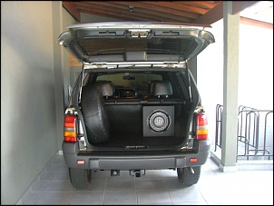

    Red face Cherokeiros com o tampão caido.
    A quem possa interessar.......
    Como prometido, anexo as fotos dos amortecedores do tampa traseira....
    Primeiro a prova que a tampa não desce........
    Depois, detalhes dos encaixes superior/inferior e dos amortecedores.
    Pessoal, se é gambi.........esta perfeita!!!
    Qualquer outro detalhe é só pedir..........
    Abraço.

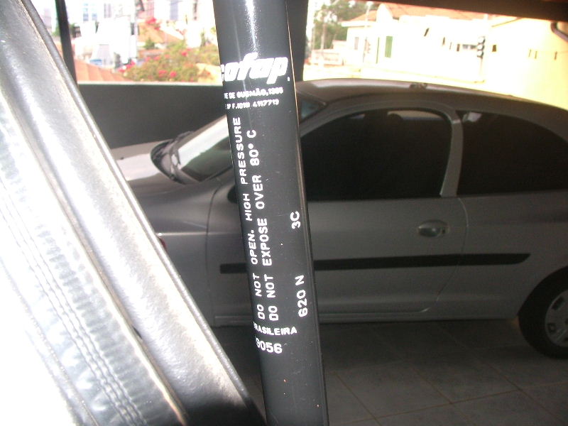

    O amortecedor que tem a serigrafia em azul, tem o simbolo da GM e tem o código 52 268 937.
    O amortecedor com a serigrafia branca, só tem o simbolo da COFAP, e tem dois códigos 1) 19056 2) 620N 3C
    Agora me digam se os encaixes das fotos são iguais ao das suas cherocas......
