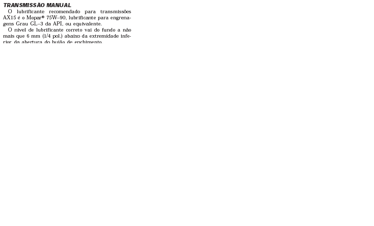

    este óleo é bom, porém o diferencial traseiro de algumas Cherokas são do tipo " Limited Slip" e precisam de aditivos especiais.Ou seja ele tem um sistema que não permite que uma roda patine em relação a outra. É facil saber se a sua tem este sistema, se ela veio equipada com o reboque traseiro original, ela provavelmente tem ele !
    Mais se vc ainda tiver dúvidas, levante o carro pela traseira, e com as duas rodas traseiras fora do chão, segure uma das rodas , e peça alguem para girar a outra, vc vai sentir que a roda que esta sendo segura ira tentar girar no mesmo sentido da outra ! Ao contrário dos diferenciais normais , onde sem carga uma gira em um sentido e a outra para outro , nesta mesma condição.
    Para a Caixa de transmissão manual siga a indicação da Chrysler oleo SAE75w90 ou ainda 80w90 equivalente. Para Caixa de transferencia Fuido ATF.
    Estou anexando as recomendações da Chrysler e um link da Castrol que ajuda muito> www.castrol.com.br é só ir no procurar oleo para seu veículo. Antes que alguem aih diga, eu não trabalho na castrol não !!! Porém estes são os óleos que a maioria das concessionárias da Chrysler usam..... Agora qq oleo dentro do mesmo Grade 80W90 de boa marca serve ( Texaco,Mobil e etc).
    Exceto para o diferencial traseiro com o sistema que eu descrevi ( limited slip), que precisa de óleo especial da mopar + aditivo ou o óleo da Castrol SAF XJ, que foi desenvolvido para este tipo de diferencial, ja contendo toda a aditivação necessária.
    Observação: Cuidado, óleos com especificação " EP" Extrema Pressão só podem ser utilizados em diferenciais !! Nunca em caixa de mudanças, pois os aditivos contidos nele ( enxofre,cloro e outros) atacam metais como: Bronze e alumínio que são encontrados nos sincronizadores da maioria das caixas de mudança!!!!
