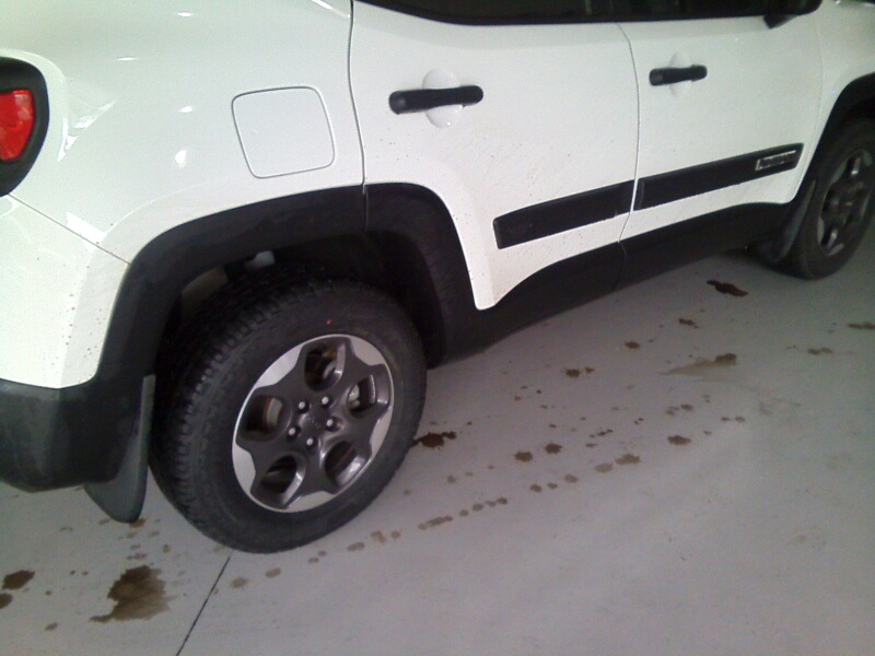

    amgontijo, estou há cerca de dois meses com o LTX force na minha viatura. Já rodei 4000 km e vou colocar algumas impressões. O meu é um Sport, aro 16. Mas creio que no geral deva se aplicar ao aro 17:
    Considerando estradas asfaltadas e boas, ele é equivalente ao Scorpion Verde. As principais vantagens estão no off-road. É superior em tudo. Ótimo em curvas, tração, joga bem o barro para fora e com excelente frenagem. Não é como um BF ou MUD, mas diria que é em torno de 30-35% terra. O que mais me impressionou que não é ruidoso, pelo contrário, é pouco menor que o Scorpion.
    No consumo, sem alterações.
    Durabilidade, na confiança da marca....
    J.
    jeb, posta umas fotos do jeep com os LTX Force!! Valeu

    Citação Postado originalmente por antemax Ver Post
    Fala Lucas, tenho o teto panorâmico, pode perguntar que respondo! abraço
    Antemax, seguem.
    J.
