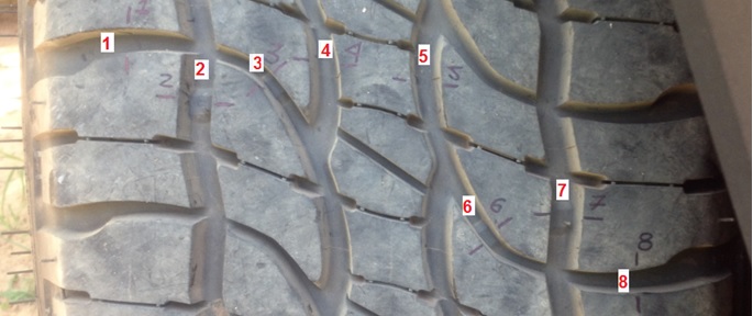

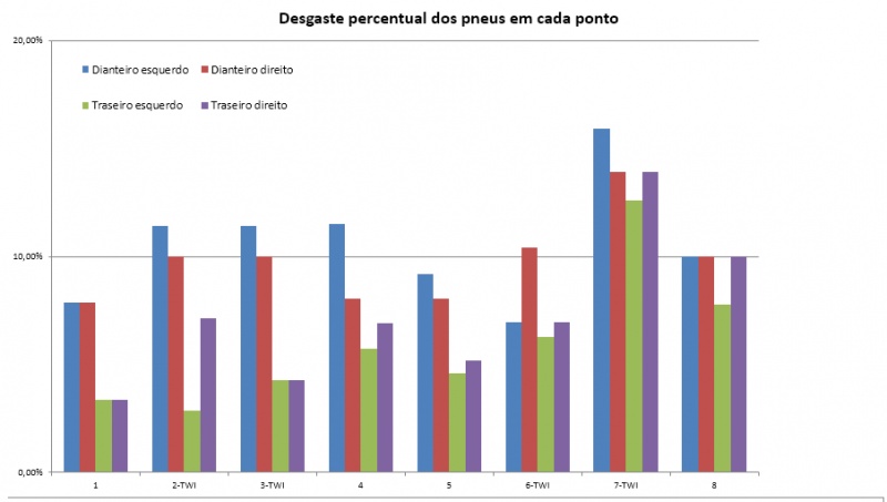

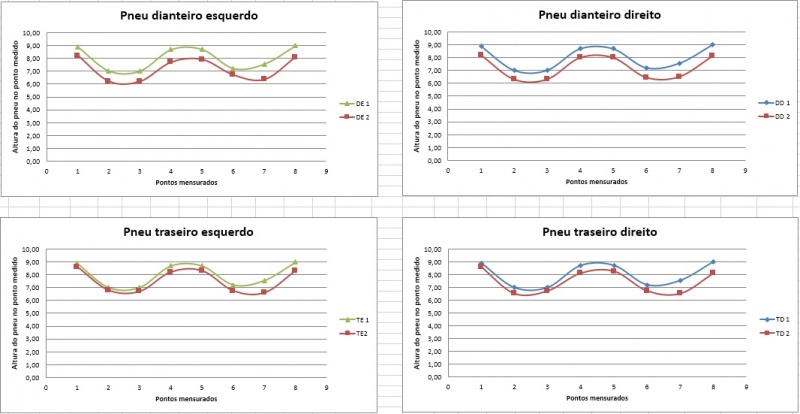

    Já rodei 5.600 km e juguei ser suficiente para realizar uma medição de desgaste dos LTX force 225/65r17 no meu longitude diesel, que por sinal se comportam bem na estrada de asfalto e agarram bem mesmo nas estradas de areia, pedras ou barro!
    Bom, respondendo primeiramente às perguntas de amgontijo e também pedindo desculpas pela demora, paguei 878 por cada pneu em um representante da Michelin em Teresina, porém o mesmo me disse que se eu encomendasse com antecedência cada um poderia sair na faixa de 720 reais. Quanto aos sensores de pressão, nenhum problema, eu só recomendo que a troca seja feita por mecânicos que tenham uma boa experiência com este tipo de equipamento, pois na hora de embeiçar os pneus, as bordas passam violentamente muito próximo dos sensores, então qualquer vacilo já era.
    A tabela que elaborei para medição do desgaste dos pneus está dando resultados e compartilho neste momento com vocês alguns gráficos gerados pra matar um pouco a curiosidade do jeb, caneleiro e a minha também kkkkkk, sobre o desempenho dos mesmos e já consegui tirar como conclusão que os pneus da frente são os que se desgastam mais (constatando o efeito da tração dianteira). Também é notável que em todos os pneus, houve um desgaste maior na borda interna (o famoso "comendo por dentro"), o que merece uma avaliação um pouco mais criteriosa sobre o motivo desta diferença, pois o jeep está cuidadosamente alinhado. Andei prioritariamente em estradas de asfalto e com 35 psi de calibragem! Reparem na tabela também que as medições estão em mm, o gráfico de desgaste está em porcentagem. Se alguém quiser a tabela me manda por mensagem que repasso por email.
    PS. Tentei ao máximo minimizar os erros de medição, mas ainda podem aparecer alguns, porém a tendência do desgaste já começa a aparecer.
    Abraço a todos!
    Rafael Parente

    excelente esse seu trabalho de acompanhamento dos desgastes dos pneus, e nos ajuda muito na hora de escolher o pneu e a calibragem a ser usada no dia a dia, principalmente em viagens longas. Como li em seus posts anteriores.
    Se considerarmos os números geradores dos gráficos e comparando-os com cada dupla dianteira e traseira, veremos que as variações são mínimas de 0~0,3, nos 8 sulcos analisados, portanto é sinal que o seu RN está alinhado, balanceado e com a cambagem boa.

    E isso mesmo Fred Parente, valeu! Os dados estão começando a surgir e eles servirão mesmo para acompanhar o desempenho do veículo e para fornecer de parâmetros e aprendizado para nós!
    Abraço,
    Rafael
