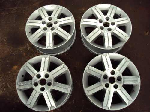

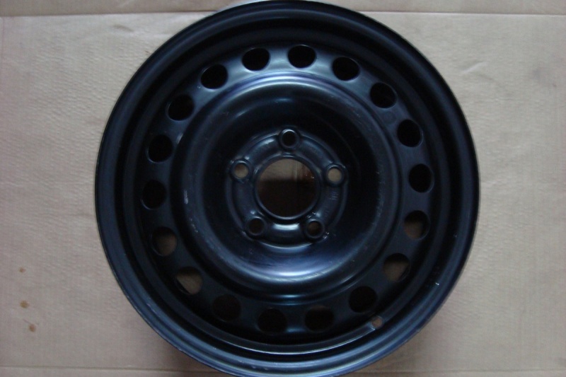

    Alguns veículos Nacionais que usam a mesma furação de rodas ( 5x110 ) do Jeep Renegade:
    VECTRA, ASTRA GLS, ASTRA GSi, OMEGA, OMEGA SUPREMA, VECTRA CD, esses geralmente usando rodas 14 ou 15 polegadas.
    A Chevrolet ZAFIRA também usa rodas 16 polegadas, furação 5x110, sendo que para esse modelo de veículo, existem rodas
    ORIGINAIS esportivas (liga), e de ferro (comuns), com opções de rodas "paralelas" de 17 polegadas à 20 polegadas, mas acho que essas duas últimas, só se for pra Tuning no Renegade.

    Já testei estas rodas. Elas não servem. Apesar de ser 5x110 também o renegade precisa de um center rub de 65mm ou 67mm (não lembro agora). Estas rodas não encaixam na rebarba central do cubo dos furos da roda. O renegade é bem largo o centro. Dá para ver nas fotos que o centro é estreito.
    abraço.
    abraço.
    No caso das rodas da foto 1, talvez sejam mais problemáticas, mas no caso da roda de ferro (foto 2) essa roda já tem um centro maior, mas também daria para abrir o centro da roda no torno , como é feito nas rodas da F1000 que tem o centro mais fechado, quando se quer usar as mesmas no Jeep / Rural ou F75.
    Essas rodas de ferro (foto 2) normalmente não usam esses centralizadores, apenas ficando centralizadas pelo centro (rebarba cental) do cubo e dos 5 parafusos de roda com cabeça cônica.
    Esses parafusos são diferentes (além de mais curtos) dos usados em rodas esportivas, e terá que trocá-los para fixação das rodas "comuns" de ferro .
    Desculpe se falei besteira querendo ajudar, pois não conheço detalhes dos cubos de rodas do Renegade.

    Não falou besteira não. Agradecemos a sugestão das rodas. Comentei pois tenho a certeza que nenhuma das duas rodas dão certo mesmo a de ferro. Se alargar dá certo. Coloquei como originalmente não vai dar certo tem que ter o custo adicional de torno. Assim como existem adaptadores de várias medidas. Ex. 5x110 para 5x100, 5x110 para 112,5 e assim vai. Ficando daí uma grande gama de rodas para serem colocadas no renegade. Plug and play sem chance, tem que mandar fazer ou as originais.
    falow.
