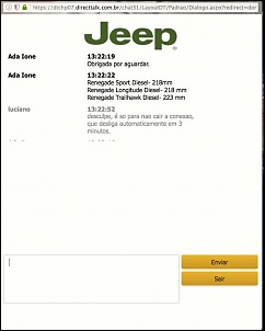

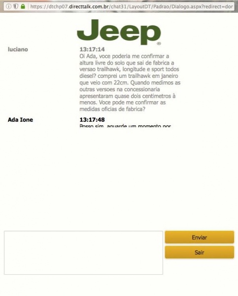

    Catequese 1: O topico "renegade vai pegar" é algo que não me interessa muito, enfim se vai pegar ou não??? eu comprei e confesso que não tenho esse tipo de preocupação muito menos com os 400 foristas desta discussão. Se ninguém aguenta mais falar do assunto, não precisa vir aqui replicar né? pode escrever outra coisa "util"no tópico. Se seu carter está inclinado, vá até uma concessionária e peça para ver se foi alguma batida ou algo assim. Os carros saem de fabrica com o carter paralelo ao solo.
    Catequese 2: Anexo Chat de hoje sobre o assunto com a fabrica Jeep aos interessados.
    Catequese 3: Amanha eu posto as fotos da frente com as medidas ok? Tres catequeses num dia acho que não há quem aguente mesmo!
