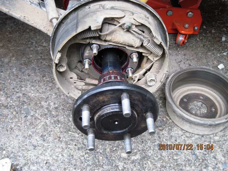

    Fala Pessoal! Acompanhei parte da discussão calado aqui... não estranhem se eu acabar falando coisa repetida, más chegou em um ponto muito interessante, que tenho que participar! Primeiro sobre a trackbar!!! Com certeza todo lift deveria vir com adjustable track bars, as mesmas tornam desnecessária a furação de um novo buraco no suporte(o que é uma gambiarra). E uma coisa interessante é que 90% dos casos de Deathwooble(tremedeira de direção) está relacionada exatamente com esse suporte, principalmente caso o furo tenha sido feito maior do que o diâmetro do parafuso original.
    Segundo é sobre os "reforços" dos diferenciais da superior. São semi eixos de cromo molibdeno(muito mais fortes do que os originais de aço comum), extremamente resistentes, pra vcs terem uma ideia, os de 27 estrias aguentam o mesmo tanto dos originais de 30 estrias dos dana 44. Bom, continuando existem vários tipos de opções de kits, os principais envolvem um C CLIP ELIMINATOR KIT com semi de 30 estrias! isso vai te deixar montado em um monstro que é capaz de aguentar 35" full locked tranquilo... O probema é que tem que trocar a carcaça do diff por alguma de preferencia já com bloqueio, outro problem é que para dana 35 com 30 estrias só existem carcaças com bloqueios do tipo full locked( Eaton E-locker, Air locker ARB) nada de truetracks...
    Bom o ultimo é sobre os FAMIGERADOS c clips dos diferenciais tipo c-clip... Alguns exemplos clássicos são os dana 35 e os ford 8.8... Bem basicamente o sistema é uma merd@! Se quebrar o semi vc vai ter um sério problema colocando em risco várias coisas... Simplesmente o que quero dizer é que a bost@ que segura a sua roda no eixo é um c clip que se encontra dentro do diferencial, no final do semi, portanto se quebrar o semi sua roda fica alone...(tipo efeito donout) Dai sua roda sai andando por aí.. Arrebenta os flexíveis de freio e vc perde o freio do carro... Se isso ocorrer na trilha vai ser uma PITA pra tirar o carro do mato! Se ocorrer na estrada vc ta morto. É isso ai povo Abração parabéns pelos ótimos upgrades nos jeeps!

    Bem pessoal, eu uso 35" no TJ a mais de 2 anos e faço trilhas direto, o meu eixo traseiro é de 27 estrias e reforçado da Alloy, o que fiz para evitar que o eixo saia caso quebre é colocar os freios a discos que adaptei com pinças do Kadet ou do Tempra que tem freio de mão acionado pela pinças. Fiz um suporte das pinças bem reforçados para evitar a saída do eixo.

    No kit o semi passa a ser preso ao tambor de freio na parte interna, isso impede o efeito donout... O grande questionamento desses tipos de kits eram que eles sempre vazavam óleo, porém a superior axle garante que o deles não vaza nada... E sempre escutei muito bem dos fóruns gringos... o Kit faz bem sucesso por la... Porém temo que lembrar que um dana 70 em qualquer ferro velho dos EUA é uma bagatela... daí muita gente prefere o swap de uma vez. Abraços
