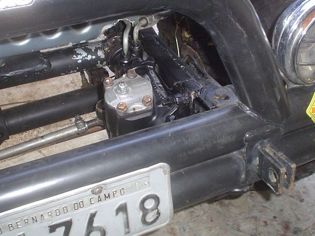

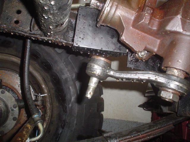

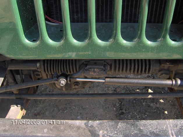

    Vc vai ver q cortei um pedaço da grade, mas foi por causa da minha barra de direção q tem uma junta elástica. Se no seu não tiver isso, não precisa cortar. Pra não cortar a grade, o legal, é usar a cruzeta da direção do Uno. Mas, qdo vc comprar a caixa, já usa a barra da S10/Blazer mesmo. É a q uso no meu.
    Tanto q foi mau cortada , pq minha grade já está podre , e tenho uma aki pra trocar.
    Esse suporte "abraça" o chassi, da travessa dianteira, até o parachoque... Ele fica praticamente todo fechado. O unico cuidado q vc deve ter, é onde vão ficar os parafusos onde fixam a caixa, pra não bater em nenhum lugar onde vc não possa acessar com uma chave
    [s]
    Miniaturas de Anexos Miniaturas de Anexos -dsc01843.jpg   -dsc01844.jpg   -dsc01846.jpg   -dsc01847.jpg   -dsc01848.jpg

    Opá tá ficando blz em Thiago.
    Com o outro suporte você passava a barra de direção por dentro da travessa tubular, por que vc elevou o suporte?

    Citação Postado originalmente por hpnardino Ver Post
    Então, ergui o jeep aki no macaco, e infelizmente a barra raspava um pouco na travessa. Então melhor evitar antes, do q numa torção numa trilha. E outra não tinha espaço pra fixar a barra da coluna, na caixa de direção.
    E dessa forma já resolveu os 2 problemas. E mesmo assim, cortei um pedaço da grade, mas comparado com do opala, nem se percebe. E o suporte ficou muito mais reforçado, comparado ao anterior.

    Olha depende da barra q sai da coluna, se fosse uma cruzeta no meu, não iria precisar, já no meu caso, tem uma junta elastica, como ela é maior q uma cruzeta tem q cortar.
    E como minha grade tava já só o pó, e vou trocar mesmo, foi só um teste.
    Mas foi o q te disse, olha o do Opala hidraulica, e olha essa... isso q o meu foi mau cortado... poderia ter ficado até menor, ou na próxima grade nem vou cortar... vai dar certo.

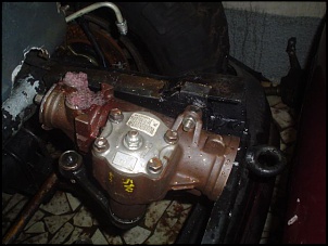

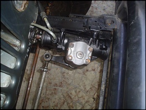

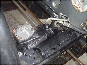

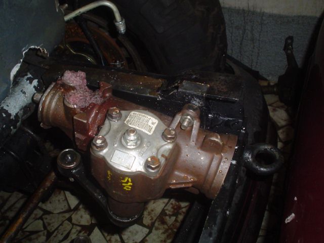

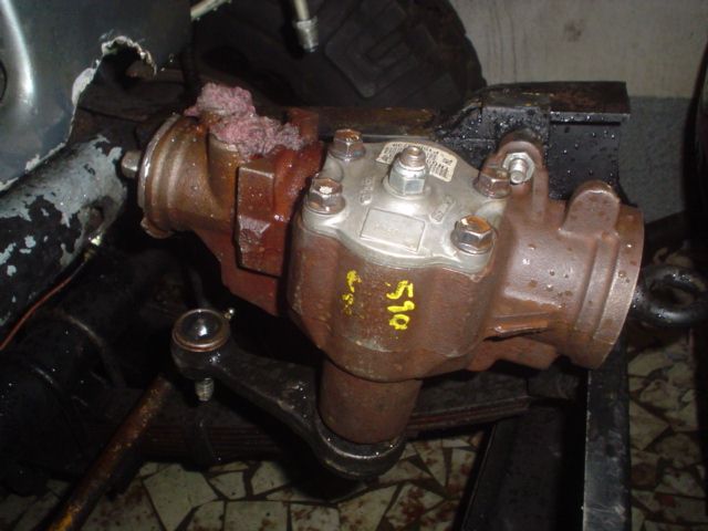

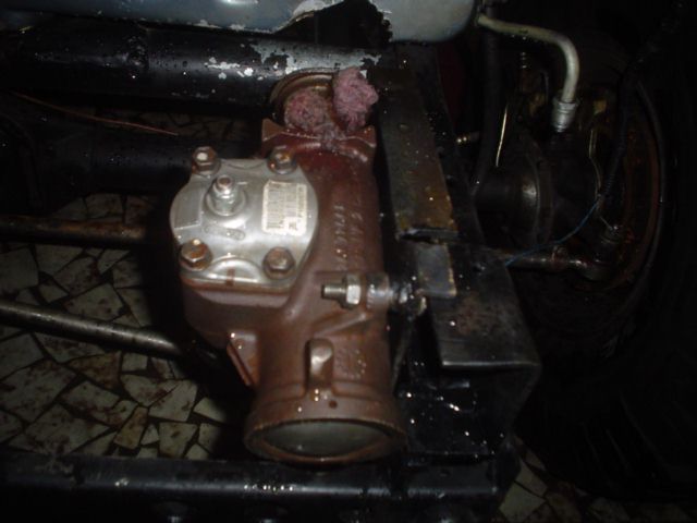

    Terminei Nardino... finalmente.
    Deu certo, e vou te falar... essa caixa é animal... Muito boa, se tivesse colocado logo essa antes...
    Pode colocar dessa... q naum vai se arrepender.
    Ficou naquele esquema mesmo.
    [s]
    Miniaturas de Anexos Miniaturas de Anexos -dsc01852.jpg   -dsc01853.jpg   -dsc01854.jpg

  • #143
    Usuário Avatar de valmor
    21/05/2005
    Sao Paulo/SP
    1,294
    Que caixa é esta Thiago ????
    Ficou beeem mais discreta que a de opala . O furo na grade é minimo , comparado ao "tiro de canhão" que a DH opala exige.
    Tenho a DH Opala . É otima mecanicamente mas esteticamente ........

    Usuário Avatar de Thiago Rodeghel
    06/08/2003
    São Bernardo do Campo/SP
    2,796
    Agradecimentos: 11
    Citação Postado originalmente por valmor Ver Post
    É eu cortei mais ou menos , pq essa grade minha vai ser trocada.
    o "buraco" poderia ser até menor...
    Essa caixa é da S10...
    [s]
