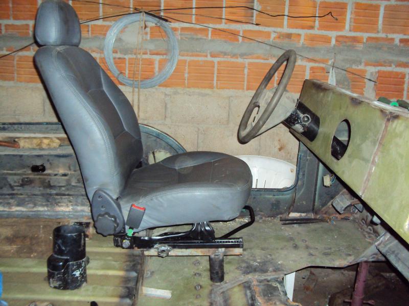

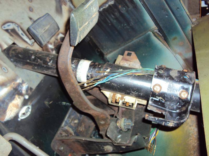

    -dsc04832.jpg-dsc04831.jpg-dsc04428.jpg-dsc04257.jpgColuna do opala, os estagios: 1-opala 2-vectra(s10) 3- uno.
    O suporte da coluna e pedaleira fiz ontem utilizando o suporte original mais minha adaptação.
