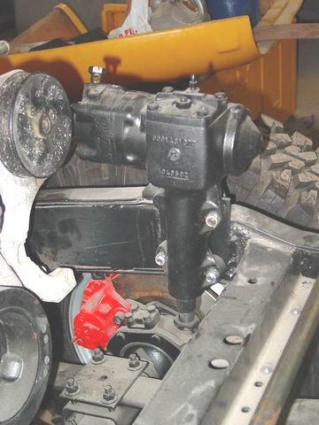

    Fui buscar uma solução caseira gringa(Saginaw Gearbox Brace) ... prendendo a caixa com uma abraçadeira caseira, e um tubo prendendo do outro lado do chassi... O pessoal lá fazem muito em CJ7 e Wranglers parece que o meu melhorou muito...
    Barra em vermelho (onde saiu a ideia)
    As que fiz na caixa da S10, sem cortar a grade tbm
    [s]
    CJ5 1957: 2.0 16v Supercharger "Vorsprung durch Technik"

    Simples e de baixo custo...
    Só precisa medir o diametro inferior da carcaça da caixa, onde vai o pitman, fazer a abraçadeira, o tubo fiz com um pedaço antigo de barra de direção do Jeep.
