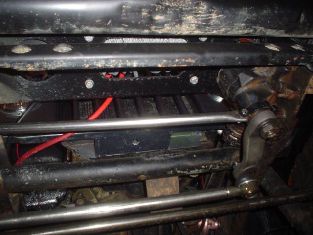

Vc precisa fazer um suporte da caixa ao chassis, esse suporte deve ter no mínimo 3/8". Muito bem soldado e com reforço, pois a caixa torce o chassis se vc virar para valer.

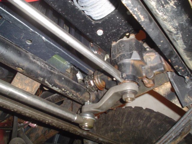

A caixa pode ficar embaixo da linha da longarina. (vc pode ver nas minhas fotos um exemplo).

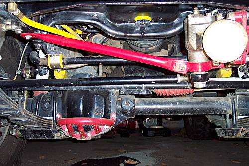

Fui buscar uma solução caseira gringa(Saginaw Gearbox Brace) ... prendendo a caixa com uma abraçadeira caseira, e um tubo prendendo do outro lado do chassi... O pessoal lá fazem muito em CJ7 e Wranglers:mrgreen: parece que o meu melhorou muito...
http://www.4x4brasil.com.br/forum/at...2&d=1217710322 Barra em vermelho (onde saiu a ideia)
As que fiz na caixa da S10, sem cortar a grade tbm:cool:
http://www.4x4brasil.com.br/forum/at...3&d=1217710340
http://www.4x4brasil.com.br/forum/at...4&d=1217710354
