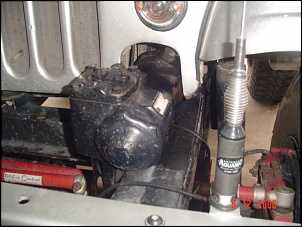

    Caros colegas do forum, parabens pelo forum e um otimo local para pesquisas e troca de informações especialmente experiencias vividas na pratica, bom, pesquisei bastante sobre direção hidraulica e os tipos que eu poderia instalar e acabei me decidindo pelo setor do opala, durante as minha buscas me deparei com o setor do omega e aparentemente ele e tão robusto quanto a do opala.So que eu me esqueci de verificar se quando eu giro o terminao onde vai a coluna de direção se o pitman vai para o lado certo ou invertido como em alguns modelo de setor da F1000.No caso ele vai para o lado invertido.Gostaria de saber se vc tem alguma solução e se basta eu trocar o pitman de posição conforme o lassis fez no tornado deixando o setor dentro do cofre e o pitman voltado para tras.
    segue imagen do setor com o pitman na posição original e imagen da instalação do setor no jeep do lassis

    Gostaria tambem de saber se a lingueta pode ser instalada com a ponta para a parte de tras do munhão resolvendo assim o problema do setor.

    A do Omega é igual o sistema do opala , me parece que tem alguma coisa a menos de volta de batente a batente. Tenho na minha Band a 7 anos , com BF 33" e nunca deu pau.
    Vc tem que imitar o sistema da Engesa.
    Caixa invertida , conheço a do JPX.
    Mesmo a da F1000 , apesar de trabalhar com o pitman para frente , este aciona a roda por trás do pino . Se pegar uma de F1000 e inverter o pitman , ela passa a trabalhar como opala, omega....
    Samurai Maracujá:Motor 1.6, eixo Hilux tras LR , Calmini 4.16 , SPOA, Jumelo revolver , Warn XD9000-i, 3k guerra 305/70-16
    O do omega é mais novo que do opala... só ai ja vale a compra...
    Eu tenho o da s10, da mais trampo pra instalar mas fica ainda mais robusto...

    Na verdade eu ja tinha comprado e vi essa caracteristica depois.Por isso fiquei preocupado em fazer investimento errado ja que por impulso do mecanico eu ja havia comprado o setor hidraulico do gol mas apos varias pesquisas eu achei que seria necessario variso itens para ter uma instalação correta o que se torna mais facil com o setor omega/opala.Uma duvida ainda fica.eu posso colocar a lingueta voltada para tras para poder deixar o setor dentro do cofre do motor?

    Não , senão o jipe vai para o lado contrário. Só se usar o Setor do JPX, que é igual do Opala , porém invertido a rotação.
    No JPX o setor fica dentro do cofre , ao lado do radiador , o Pitman para frente . Se instalar de Opala ou Omega no JPX , o jipe fica ao contrário.
    Talvez até dê para se acostumar , é questão de treino...kkkk
