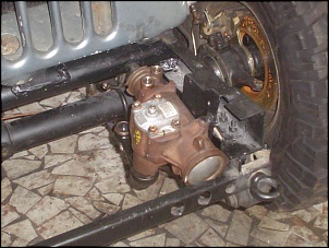

    Por falar em direção8)
    Acabei de instalar a da S10 no meu CJ. Ela é um pouco ruim de se trabalhar na hora de fazer os suportes. Agora só falta fazer as barras da direção
    Ah o melhor de tudo, é q naum precisa cortar a grade

    seria esta a caixa. Comprei emum desmanche e nem o cara sabia de onde era. Alguém sabe?

    Do Opala, acho q naum... Parece muito.
    Deve ser de Omega . Deve estar invertida pra estar colocada dentro do cofre. Já ouvi falar q dá, pra inverter o sistema do Opala, pra colocar a caixa por dentro do cofre.

    ela esta no meu jeep e não é do opala porque eu tenho uma do opala o suporte e o pitman são diferentes, apesar da caixa ser bem parecida..

    Esta caixa não é do omega, não. Tenho uma no CJ e o eixo onde é fixado o braço pitman e mais comprido.
    Quando eu estava para instalar a minha, fiz umas pesquisas e vi que a do Galaxi da pra instalar por dentro do cofre do CJ sem fazer alterações na caixa.

    Mas parece ser de carro, o eixo do pitman, tem diametro pequeno, parece q o da S10 é muito maior. Acho q só em algum lugar especializado em direção pra dizer com certeza...

    Thiago,
    Você já terminou a instalação da caixa da S10?
    Gostaria que você tirasse mais fotos para nos visualizarmos como ficou.
    Eu também estou pensando em colocar uma dessas, ainda mais que não precisa cortar a grade da frente.
