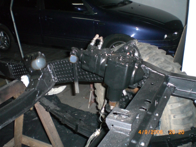

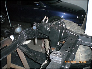

    Ok, ainda não entendi aonde vai este reforço mas vou enviar fotos de como nos instalamos a caixa do Santana ou Gol.
    Lembrando ainda que a fragilidade que me refiro é sobre a caixa do Santana ou Gol.
    Valeu!
    Miniaturas de Anexos Miniaturas de Anexos -pa140005_106.jpg   -pa140004_121.jpg   -pa140003_418.jpg
