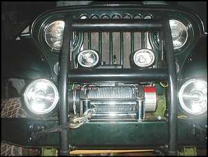

    Citação Postado originalmente por Giovani
    Salve Galera!!!
    Só achei a solução do Gustavo melhor na parte estética, pois a cx. de direção fica dentro do cofre. Pelo sistema, não teria problemas em fazer assim... Será que não tem espaço pra isso nos Jeeps de vcs???
    bom, no MEU caso nao cabe mais nada
    Assim ela não impossibilita a instalação de um guincho...
    eu instalei caixa ZF (hidraulica) + guincho.acho que da pra ver nessa foto.
    a caixa fica bem proxima ao guincho, mas nada que comprometa a manutençao desse ou daquele.
    eu queria, numa primeira oportunidade, colocar a caixa da D20, bem maior/melhor/robusta/etc, mas ai nao da pra colocar mais nada ali na frente.
    guinchos:esquece.

    Citação Postado originalmente por elcio
    É... Só ficou com o guincho um pouco deslocado. Alguns que usam uma cx. maior, talvez essa que vc fala, colocam o guincho sobre a caixa!
    Imagina como fica...
