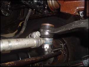

    Estava eu aki lento este tópico, e uns outros sobre direção H. Opala, e uma , talvez maluca mas...
    * Em um outro tópico o Giovani, me alertou p/ eu tomar cuidado com a instalação da DH, pois um amigo dele havia instalado e "girava o volante p/ a direita e as rodas giravam p/ a esquerda e vice-versa"
    * Aki o Afonso disse:
    Citação Postado originalmente por Afonso Carlos
    A caixa do JPX gira ao contrário da caixa do opala.
    Gira ao contrário porque o braço Pitman no caso do JPX fica com a extremidade do terminal de barra voltado para frente do carro, mas é a mesma caixa.[/quote]
    Sendo assim, não seria possiivel: inverter a rotação da caixa e coloca-la dentro do cofre do motor, com o pitman invertido?

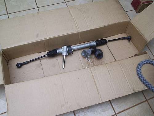

    Aproveitando que esse tópico renasceu das cinzas, deixa eu tomar umas pedradas...
    Outro dia fuçando nos cacarecos na oficina encontrei uma cx de direção mecânica do corsa, pela imagem vcs podem ver que ela é formada por um corpo central de onde saem dois bracinhos que ligam diretamente às rodas, assim acho que com uma caixa dessa eliminaria a necessidade da barra ligando roda-a-roda estou certo?
    Será que uma caixa dessas aguentaria o tranco num CJ? Lembrando que o Corsa não é uma das coisas mais resistentes que existem, será que existe algum veículo mais robusto que utilize uma caixa semelhante, acredito que seria uma adaptação bem mais simples, ou não?
    Anunciante Avatar de Giovani
    12/03/2003
    Bento Gonçalves/RS
    9,478
    Citação Postado originalmente por DougBRSP
    À menos que vc tenha um curso de suspensão em torno de 5,0cm, não dá. A caixa ficaria presa no chassi e as pontas, nas rodas. Agora imagine a suspensão torcendo em todo seu curso. Isso funciona bem com suspensão independente, da Ranger, L-200, etc...
    Com eixo rígido, a barra tem que vir de uma das pontas, ou então ficar na altura do eixo.
    Tem muitos jipes com direção de Monza, Passat, etc... que funcionam da mesma forma, mas são jipes originais, baixinhos, e quase sem curso de suspensão.
    Ok, entendi, imaginei isso quando a vi, só se adaptasse uns bracinhos telescópicos talvez, mas ai já seria muito trabalho sendo que já se tem outras soluções mais viável. De qquer forma valeu, nada como a resposta de um especialista..
