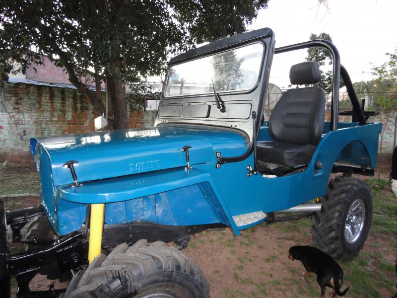

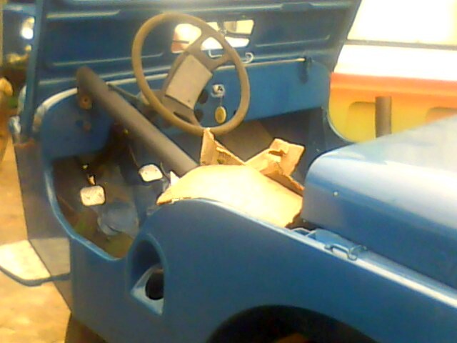

    Cj 3a malacara 1949
    Olá pessoal, agora já está quase pronto o meu MALACARA um cj3a 1949.
    dados técnicos:
    motor opala 4cc 2500
    caixa original 3 marchas 1º seca
    molas traseiras de maverick
    molas dianteiras original
    carburador H34
    guincho eletrico 4500lb
    faroletes sirius
    pneus frontiera 255/70/15
    amortecedores de ranger
    caixa de direção de gol mecanica
    itens que serão trocaso com o tempo.
    motor vai passar para 3.000 já tenho o virabrequim de curso made in USA, do MERCRUSE, pois já montei um motor 3.000 na decada de 80, quando ainda tinhamos os virabrequins do EUGENIO MARTINS, e fica o bixo.
    caixa de mudanças da C10
    molas dianteiras de strada 1 lamina só
    este jeep comprei no ano passado, e levou um ano para ficar semi-pronto
    qualquer ajuda é só pedir, segue as fotos de como era e como ficou.
