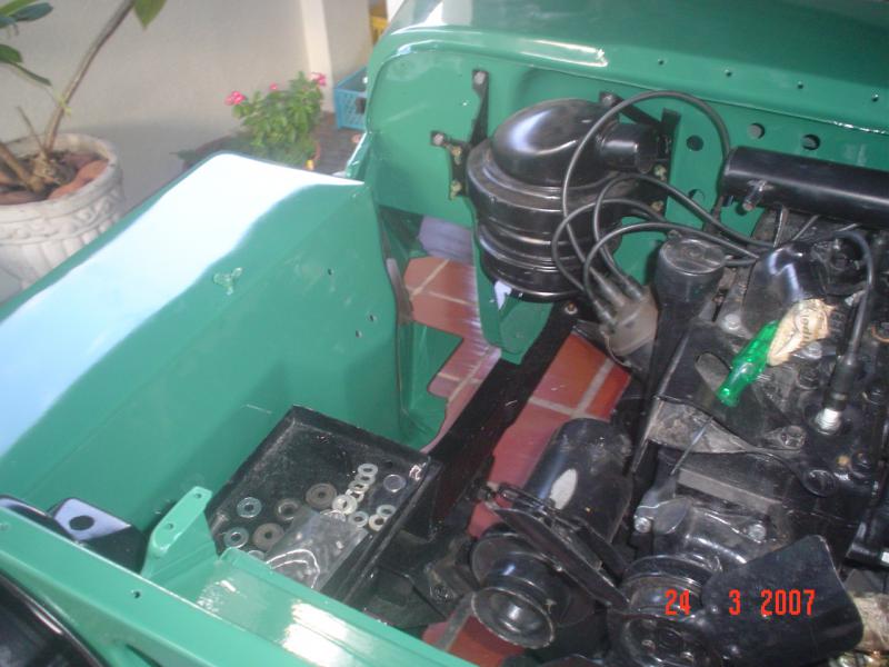

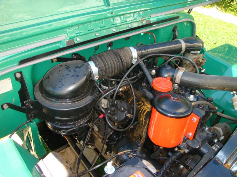

    Rodrigo Baratti
    2 Anexo(s)
    Postado originalmente por Adriano M Ver Post
    Qual filtro é original do cj 3a 1951Anexo 348533
    Depende do numero da serie de produção, do operador que montou, se o que o cara do almoxarifado comeu deu dor de barriga em algum dia lá em 1951, se furou o pneu do caminhão de entrega,.....rssss...
    Agora falando sério. Acho que esse é um dos itens que foram usados mais de um modelo no mesmo ano de produção.
    esse seu verde é bem parecido com os dos anos anteriores a 51.
    O meu veio com um muito parecido com preto, mas não é nem um nem outro.
    Acho que nunca foi trocado, mas vai saber.
    Anexo 348978Anexo 348979

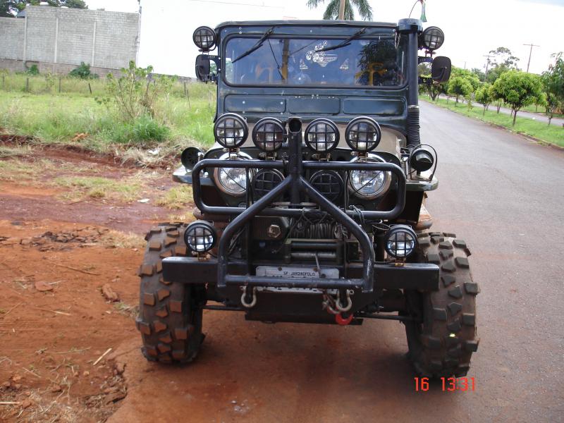

  • 23/05/2012, 12:40
    ONIVALDOJP
    3 Anexo(s)
    TÔ NESSA TAMBÉM.
    Nome: Onivaldo
    Idade: 43
    Cidade: Jardinópolis/sp
    e-mail: onivaldojp@gmail.com
    Jeep: Willys CJ3A
    Ano: 1951
    Aquisição: 08/2004
    Anexo 349109 Anexo 349110 Anexo 349111

    Aí sim, um guerreiro pronto pro combate!
    Seja bem vindo!
    Postado originalmente por ONIVALDOJP Ver Post
    Anexo 349111
    Haja bateria pra tudo isso de farol!!
    []`s

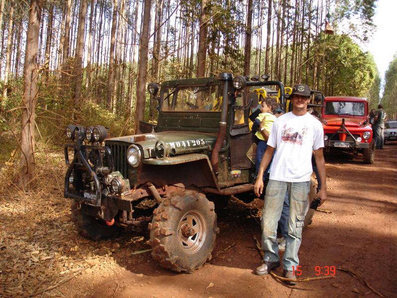

  • 23/05/2012, 22:01
    Fábiodinho
    3 Anexo(s)
    Esse dai é meu bixinho ano 48. Indo pra trilha.
    Anexo 349174Anexo 349179Anexo 349180
