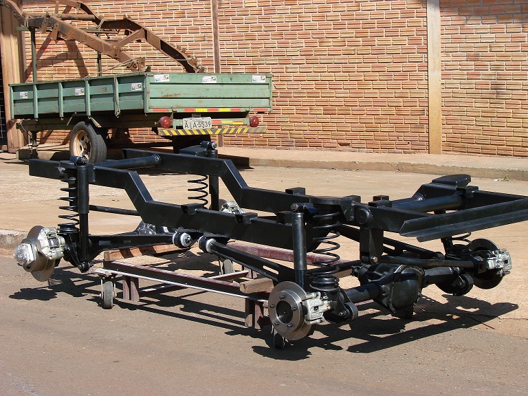

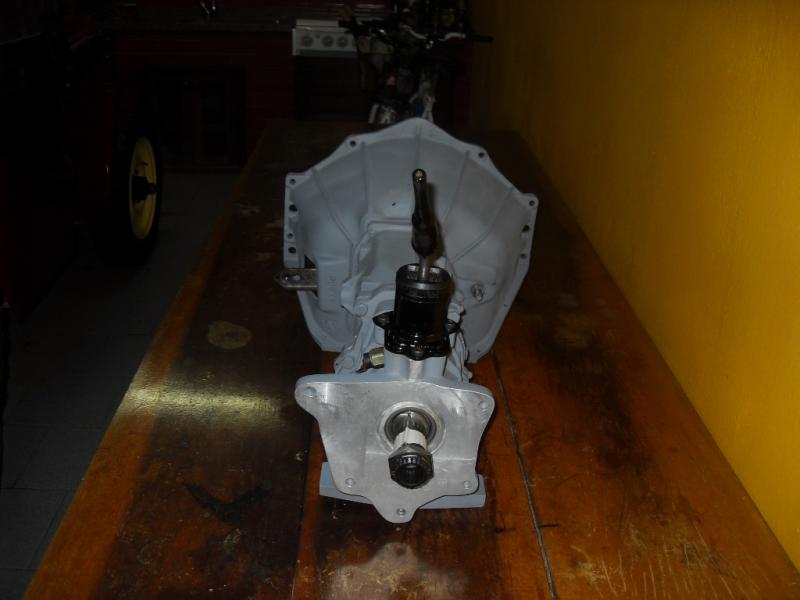

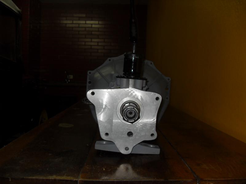

    Dando continuidade,
    Minha caixa de chevette 5 m ficou pronta que sufoco. Na próxima semana devemos começar a montar o bicho.

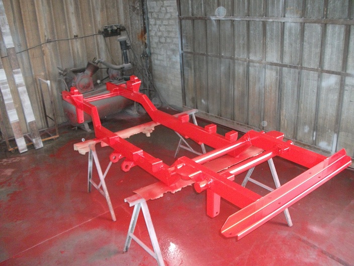

    Gastei demais no chassis, suspensão e Carroceria. Agora, para poder colocar o
    jeep na estrada/trilha, tentarei fazer o correto: pedir ajuda antes de fazer o errado.
    Estou comprando um motor de c10 6cc para colocar no meu jeep.
    Vi que o câmbio do chevete 5 marchas tem flânges que facilitariam a instalação.
    Este motor daria certo com o câmbio do chevete? Fica boa esta configuração?
    Quero tbm colocar a tração e reduzida. Existe tbm adaptadores para isto?
    Tentarei colocar algumas fotos.
    A cor tbm não foi escolhida.
    Aceito sugestões.
    A primeira foto mostra a configuração de toda parte de baixo. Depois mandei pintar de vermelho.
    Abraço a todos.

    Qualquer motor 6 cil em linha que vc colocar exigirá que vc corte a parede corta fogo e as abas da grade para "colar" o radiador na frente e abrir espaço.
    Além disso se os eixos não são reforçados um power train muito parrudo vai quebrar as pontas de eixo rapidinho.
    Vc tem um conjunto de chassi e lata de primeira, dá dó de mexer muito, embora a pintura do chassi esteja em parte condenada porque vc terá que soldar algumas coisas nele e isso exigirá retoques na tinta vermelha.

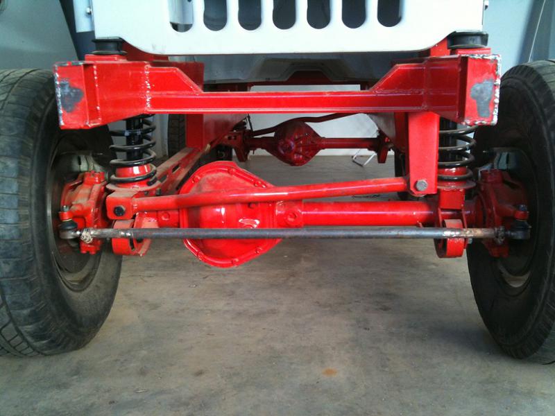

    Uma dó ter que cortar qualquer coisa deste meu jeep. Não quero fazer isto.
    Não quero tbm colocar motor VW.
    Qual a dica que me dá? Gostaria de saber tbm qual o melhor conjunto:
    Motor + câmbio
    O chassis é bastante reforçado. Qto a isto não vejo problemas. Soldar algo nele e depois pintar,
    não vejo problemas, mas vou preferir aparafusar como na figura de exemplo.
    Outra ajuda que preciso é relacionada a caixa de direção:
    Já li bastante sobre isto aqui no forum mas não cheguei a conclusão nenhuma (sou leigo).
    Como podem ver na foto anexa a minha barra de direção é muito abaixo de onde eu poderia fixar a caixa de direção.
    como posso fazer isto sem prejudicar o bom funcionamento?
    Penso em colocar a do VW (Santana, talvez).
    Gostaria de não deixar muita "gambiarra". fazer algo que não comprometa a boa "imagem" da frente do jeep.
    Podem me dar uma dica a este respeito tbm?

    o meu setor de direção é do passat, nunca tive problema e ficou sem gambirarra, estou satisfeito, mas meu jeep é diferente do seu, teria q levar para uma pessoa com mais experiencia,
    um grande abraço
  • 26/07/2011, 20:05
    ninomorais
    Dimer;
    A dica foi boa!
    Vou pegar um do Passat e medir.
    Penso que pode dar certo sim.
    Obrigado

    acabei de comprar um cambio do chevete, e a flange do coelho no ML, agora falta esperar chegar tudo, revisar e levar ao mecanico pra trocar pelo meu bom e velho cambio original willys 3m, como não faço trilhas e uso meu jeep para passear com a familia, gosto muito de acampar tbm, acho q esta configuração vai ficar muito boa (espero), acho q nosso amigo boaentura está colocando tbm, a diferença é q a dele é de 5m, mas como ouvi muito dos dois cambios, e encontrei este de 4 de barbada, não podia perder....
    alguem aí já está utilizando este cambio, tem algum comentario???
