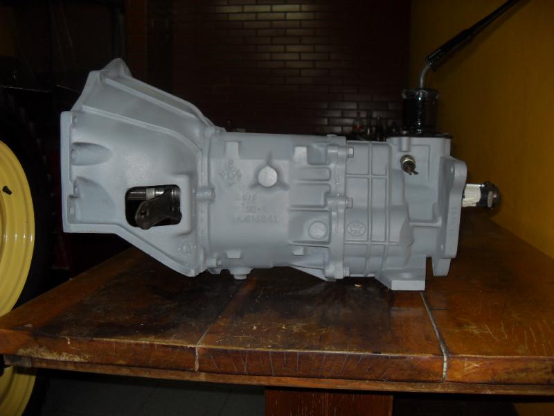

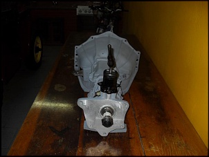

    Minha caixa de chevette 5 m ficou pronta que sufoco. Na próxima semana devemos começar a montar o bicho.

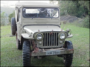

    Boa Noite Boaventura
    Gostei do basico e em conta....
    Seu jeep é show de bola......
    Vc falou q seu jeep é todo original, acho muito legal..., mas vc poderia falar como ficou seu jeepcom motor de opala 4 ccx caixa chevete 5m, estou pensando em tbm fazer esta configuração, a única diferença é q meu cambio é de 4m???

    Ainda ão instalei o motor e caixa só foram comprados e revisados. Estarei instando não nesta semana, mas na próxima se tudo der certo.
    Pelo que vejo o pessoal falar, a caixa de chevette com motor de opala vai super bem, o conjunto trabalha bem. Não falei, mas comprei caixa de direção de santana, hidrovácuo, pedaleiras suspensas, tudo isso vou botar. Vou trocar aros e pneu.

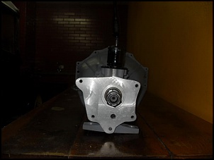

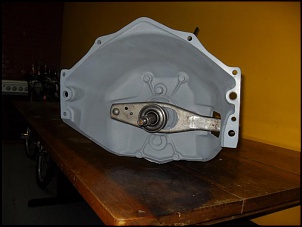

    acabei de comprar um cambio do chevete, e a flange do coelho no ML, agora falta esperar chegar tudo, revisar e levar ao mecanico pra trocar pelo meu bom e velho cambio original willys 3m, como não faço trilhas e uso meu jeep para passear com a familia, gosto muito de acampar tbm, acho q esta configuração vai ficar muito boa (espero), acho q nosso amigo boaentura está colocando tbm, a diferença é q a dele é de 5m, mas como ouvi muito dos dois cambios, e encontrei este de 4 de barbada, não podia perder....
    alguem aí já está utilizando este cambio, tem algum comentario???
