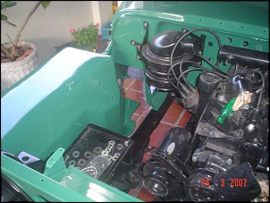

    Blz Fabiano,
    Estou com um filtro sobrando......

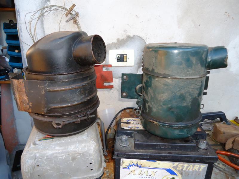

    Qual filtro é original do cj 3a 1951Anexo 348533
    Depende do numero da serie de produção, do operador que montou, se o que o cara do almoxarifado comeu deu dor de barriga em algum dia lá em 1951, se furou o pneu do caminhão de entrega,.....rssss...
    Agora falando sério. Acho que esse é um dos itens que foram usados mais de um modelo no mesmo ano de produção.
    esse seu verde é bem parecido com os dos anos anteriores a 51.
    O meu veio com um muito parecido com preto, mas não é nem um nem outro.
    Acho que nunca foi trocado, mas vai saber.

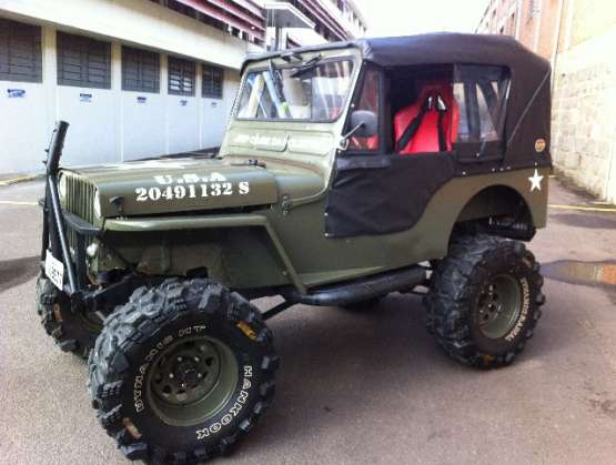

  • #833
    08/05/2012
    JARDINÓPOLIS/SP
    13
    TÔ NESSA TAMBÉM.
    Nome: Onivaldo
    Idade: 43
    Cidade: Jardinópolis/sp
    e-mail: onivaldojp@gmail.com
    Jeep: Willys CJ3A
    Ano: 1951
    Aquisição: 08/2004

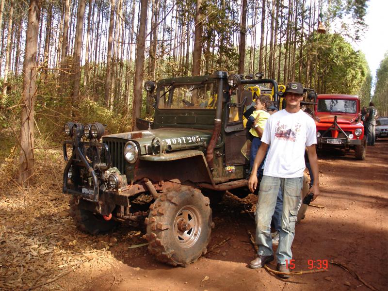

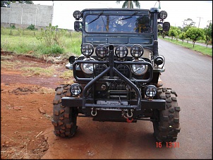

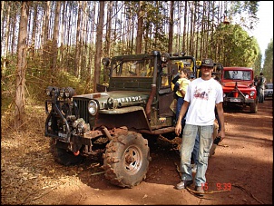

    Aí sim, um guerreiro pronto pro combate!
    Seja bem vindo!
    Citação Postado originalmente por ONIVALDOJP Ver Post
    Haja bateria pra tudo isso de farol!!
    []`s

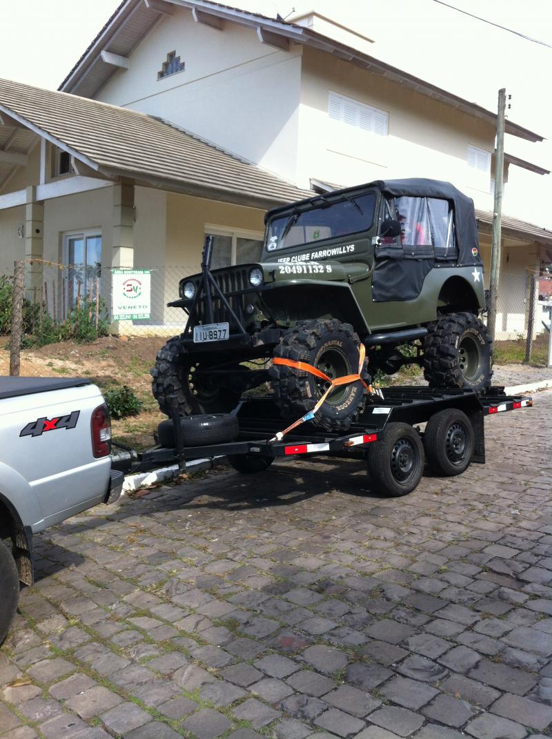

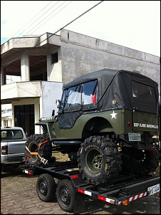

  • #836
    Esse dai é meu bixinho ano 48. Indo pra trilha.
