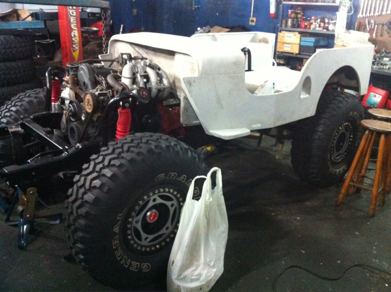

    Contribuindo com o Boaventura, segue uma foto do que será o meu CJ3 que, por sinal ainda está sem nome.
    Só para constar, o projeto é um 51 com motor de ranger 4cc, câmbio clark 2215, reduzida JPX, eixos do CJ5, flutuante, homocinética, bloqueio e-locker nos dois eixos, amortecedores Rancho de Ranger, DH de opala, Freio a disco nas 4, pneus 35, rodas beadlock, carroceria de fibra e um monte de acessórios militares.
    E apesar dos acessórias militares não será verde, mas preto fosco.
    Agora estamos bolando a extensão para as alavancas da reduzida (que ficaram por baixo da caixa de ferramentas) e alguma forma de puxar a alavanca do câmbio para frente que não precise cortar a carroceria, se bem que essa parte seria o de menos, pois a diferença do câmbio para a tampa é 15 ou 20 cm.
    A próxima tarefa será colocar o hidrovacuo, pois o espaço é pequeno por causa do coletor de admissão do motor. Talvez um Hidrobuster de F250 resolva, mas o custo ainda está proibitivo.
    Sugestões?
    Críticas?
    Palpites?

    Que CJ3 eim??? Esse vai ser um trator!!
    Parabéns pela viatura. Já tem tópico aberto com o processo da montagem do seu jeep?

    Parabens pela viatura, tá muito monstro!!!
    Abraços!

    Obrigado pelos elogios. Tomara que o resultado fique bom mesmo, pois está sendo montado com bastante critério.
    Agora estou caçando os seguintes acessórios militares para ele:
    1) Suporte de estepe;
    2) Machado;
    3) Pá;
    4) Parachoques traseiros (Meia Lua);
    5) Tomada lateral do capô; e
    7) Olho de gato vermelho (Aqueles mais ovalados).
    Se alguém souber de alguém vendendo essas peças e puder me avisar, eu agradeço, me avise.
    E achados esses itens só vai faltar a famosa carretinha militar, mas que por enquento só está aparecendo com preços impossíveis...Rs
