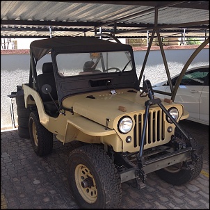

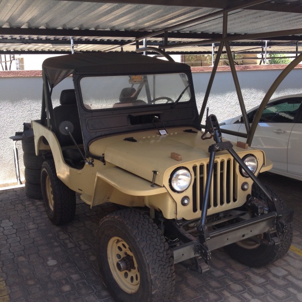

    Caramba! nem acredito que já vai fazer dez anos que postei fotos do jeep aqui... fui o segundo a postar no tópico! rsrsrs
    Agora aproveito para mandar as fotos "atualizadas" do Jeep, após quase uma década do meu post... rs
    Miniaturas de Anexos Miniaturas de Anexos -cfc86158-70b8-48df-8021-9d0159e601e5.jpg   -img_4758.jpg

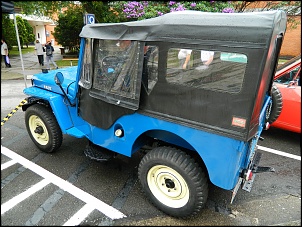

    Olá galara!!! Sou novo aqui, meu nome é Alexandre, tenho um jeep 51 que veio de familia desde 1958 e alguns anos atras eu e meu pai fizemos uma restauração caseira em todo jeep...agora só estou com problemas no cabeçote do Go devil, queimou a junta do cabeçote....preciso retirar os prisioneiros do bloco para trocar, mais os bichos estão travados ...consegui retirar uns quatro, e um já quebrou e vou ter que me matar para salvar a rosca, ou provavelmente usar um helicoil ...alguem com alguma tecnica para retirar essas joças??
    valeu galara!! um grande abraço a todos...
