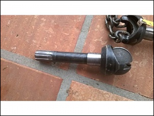

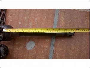

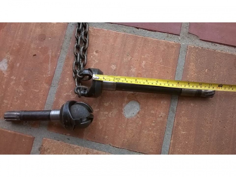

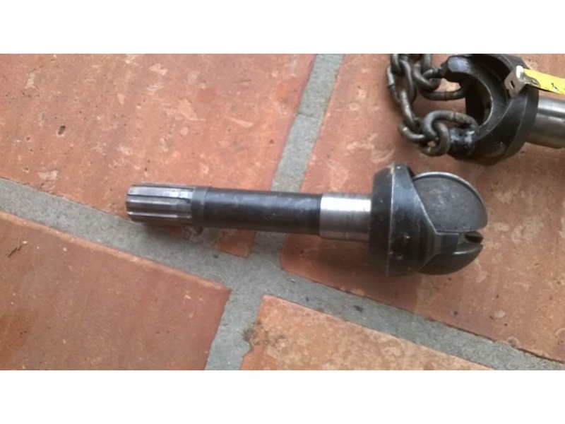

    Semi-eixo dianteiro direito do 51
    Boa tarde.
    Pessoal estou precisando do semi-eixo dianteiro direito do 51 que ainda e com uma cabeça e não com cruzeta, o meu torceu e quebrou. A peça com a trena tem aproximadamente 32 cm que foi que quebrou.
    Alguém tem ou sabe onde posso conseguir?
    Agradeço desde já.

    Difícil de encontrar.
    Tem que revirar ferros velhos, achei um certa vez, mas foi na sorte mesmo.
    Na segunda vez que quebrou desisti e partir pra um eixo completo "moderno".
    Mas não se apega ao modelo, os 3 modelos do 51 dão certo, portanto qual achar compra o conjunto (semi + ponta).
    Por curiosidade, o que faz essa corrente soldada no semi?
  • #1147
    Rodrigo.
    Com a eixo deitado não consegui retirar, tive que colocar o mesmo de pé soldei a corrente e usei um macaco de caminhão para fazer um prensa invertida sacando o semi-eixo, acho que coloquei umas 2 tom pois o macaco estava quase travando quando dei umas batidas e ponta estourou pra cima.
    valeu pela ajuda, vou procurar um tempo se não achar vou seguir sua ideia.

    não ficou pedaço nas planetárias?

  • #1149
    Tuna.
    Ficou um toquinho, que saiu depois, a opção que achei até agora foi de colocar uma ponta de outro pinhão que é parecido levando no torneiro e soldando com um pino centro.
    Mas ainda vou procurar o original mas um tempo.
