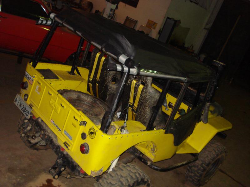

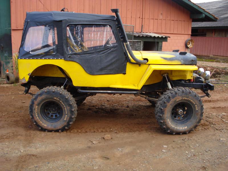

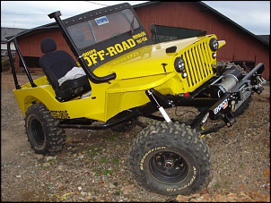

    Olá amigos se o mb fizer parte desta história tô dentro
    mb 42
    6 boca 250 s alcool
    cx c20 4 marchas
    freio a disco diant
    suspenção muito macia
    d.h opala
    guincho mecânico ekron
    pneus 33"x8x15
    100mm mais largo
    280mm mais comprido(posição perfeita p/ dirigir
    capota conversivel ( parece mais uma roupa)
    chassi reforçado e estruturado
    gaiola interna fix chassi
    bancos concha cinto 4p
    bloqueio traz.
    Miniaturas de Anexos Miniaturas de Anexos -oficina-070310-020.jpg   -oficina-070310-016.jpg   -novas-oficina-2-032.jpg

    rodrigoffroad,
    Parabéns pelo belíssimo exemplar... agora vamos combinar, esse teu jeep deve ser destruidor nas trilhas eim?
    Gostaria de ter uma máquina destas!
    Abraço e sucesso!
  • #571
    Talking
    é, de fato, devo concordar ele ficou muito bom tanto em trilhas como na estrada, anda perfeitamente a uma velocidade cruzeiro de 100 km/h. apesar da altura tem uma estabilidade incrivel pois estou usando eixos de rural. o jeep é zerado não tem nem 1 ano de uso esta com 2 mil km, instalei um painel de rural 76 novo no plastico, e tudo o que voces vêem é produzido pelas minhas mãos, até a costura da capota, tenho uma oficina de preparação off-road aqui em ctba, fazemos gaiolas de segurança, acessórios, adaptações em geral somente em veículos 4x4, no meu albúm podem conferir alguns de nossos serviços e ele é atualizado periódicamente pois os trabalhos não param.
    Fico muito honrado de possuir um modelo de Jeep que é reconhecido no mundo todo, apesar de produzirem mais de 300 mil exemplares de "MB 42 "
    se vê poucos por aí, sou muito feliz por possuir 1 deles, um grande abraço à nação off-road. a proposito tem alguns videos no youtube. "rodrigoffroad".
